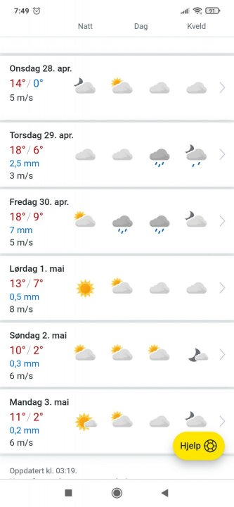

Dnia 25.04.2021 o 13:26, FarmerDyzio napisał:
ile odstępu czasu zachować pomiędzy T 1 i R 1 a herbicydami ? jeden dzień starczy ? Czy w takiej sytuacji zmniejszyć ilość regulatora ?
Kiedy będziesz robił T1 ? U mnie cały czas do środy przymrozki a od soboty znów ochłodzenie i  nie mam kiedy startować
