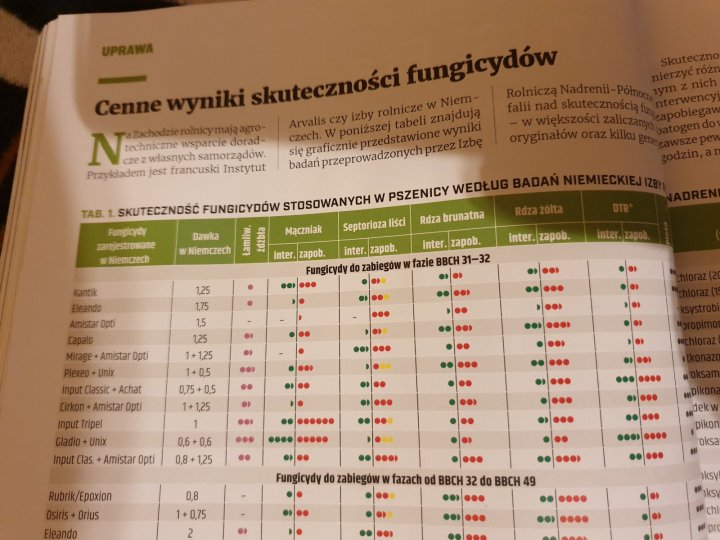

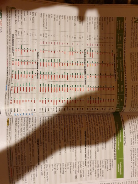

loquito    240
Mieli o tym właśnie pisać w nowym numerze TopAgrar, mógłbyś wstawić troszkę więcej, bym był bardzo wdzięczny?

krychu    153

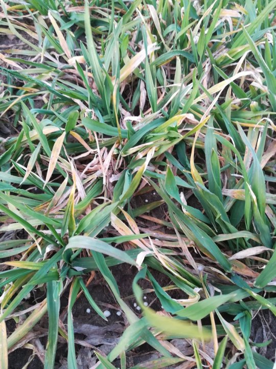

      Witam. Pszenica ozima arkadia żółknie ginie. Po zimie była posiana saletra w dawce 170kg. Mogę prosić o jakieś rady z góry dziękuję
