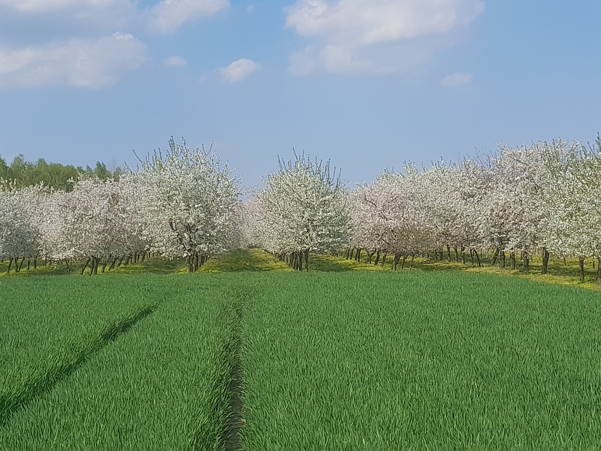

Sandra na lepszym stanowisku po wiśniach.
Flagowy albo na wierzchu albo w trąbce wychodzi. Już około 55-60cm
Przyjęła 0,6 medax max i 140N.
Ustoi?
Tu na tle kwitnących wiśni🤭

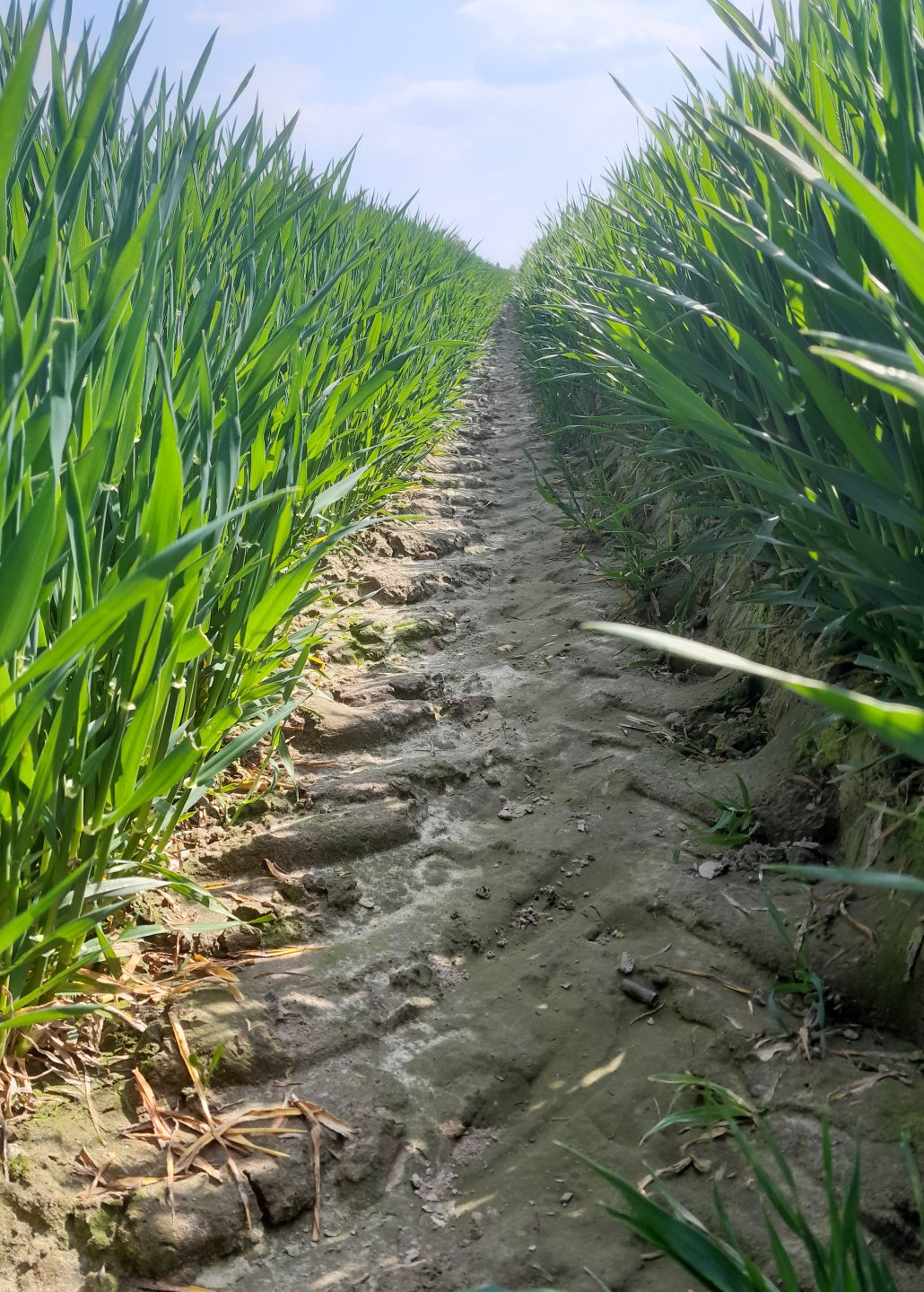

KWS Kosmos dostał 120kg N w formie saletrosanu 26 i na regulacje poszło na razie 0,5kg medaxu. Wystarczy przy takim nawożeniu czy dołożyć coś jeszcze? T1 Turbopak + 360g prochlorazu. Dodam, że w kwietniu było około 95mm opadu.
  • Root Admin
15 minut temu, jack83 napisał:
Z mojego doświadczenie wystarczy.pamietaj że etefonu to pochodna etylenu przez co przyspiesza starzenie
wiem, spokojnie. Nawet przy 0.5l cerone plony były w okolicach 90-100dt
2 godziny temu, krilan06 napisał:
Ile opadu? 95? To ja chyba na Saharze mieszkam
A ja w lubelskim LBL i w kwietniu sporo padało. Dopiero z tydzień jak przeschło po tych opadach.

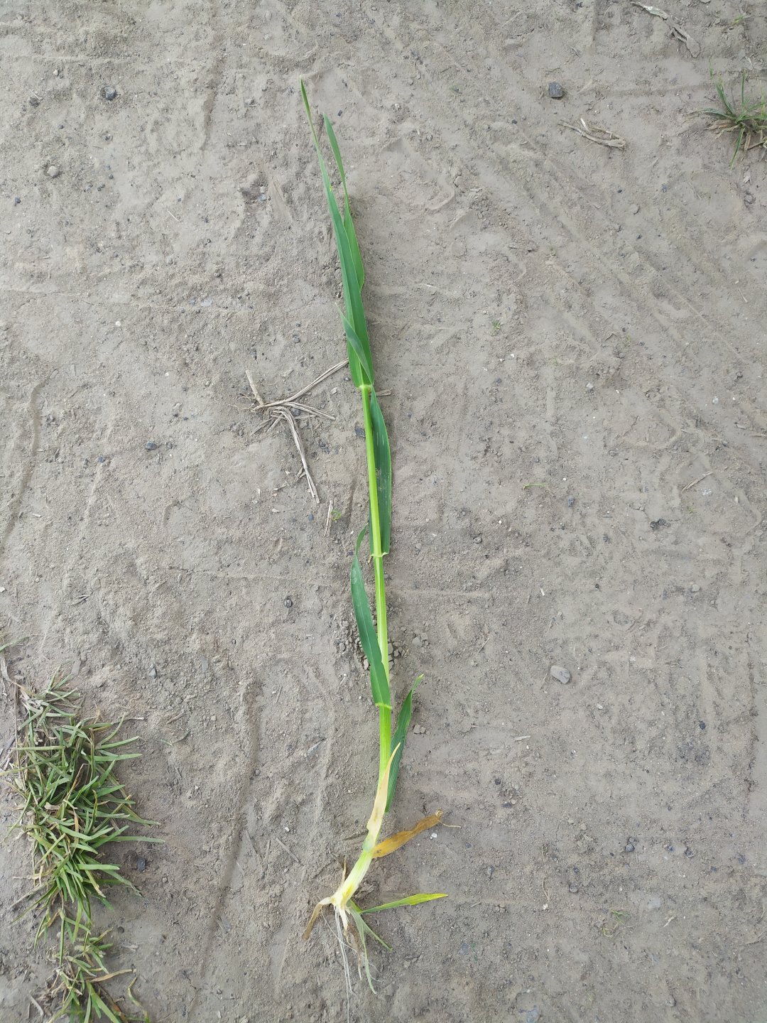

Potrzebuję porady. Jęczmień Kosmos, stanowisko IIIB i IV klasa, dostał ok. 140 kg azotu. Na pierwszą regulację poszło dobre 0,5l modusa. Na chwilę obecną na większości pola już jest flagowy. Wierzchołek liścia flagowego jest na wysokości kolana. I teraz jest dylemat czy robić drugą regulację? Cały marzec bez deszczu, w kwietniu może spadło z 15 l a prognozy na maj zapowiadają wysokie temp i brak deszczu. Co robić?
ja tam jęczmień kws kosmos przez 3 lata przy nawożeniu 120-125 N nigdy nie skracałem i w tym roku też nie zamierzam, sieje na 4a do 5. mega sztywna odmiana, nie wiem po co to skracać i wogole się tym przejmować
różnie, zalezy od roku, od klasy gleby itd tak w skrócie od 5 do 7,5 ton. przy wyższych plonach właśnie typu okolice 7 jak się kręci, to jedynie co może poprzechylać na boki, zależy czy jakieś mocne burze z wiatrem są, ale nigdy nie było tak że przyklepalo do samej ziemi, jedynie pochyliło w połowie wysokości i to tyle
