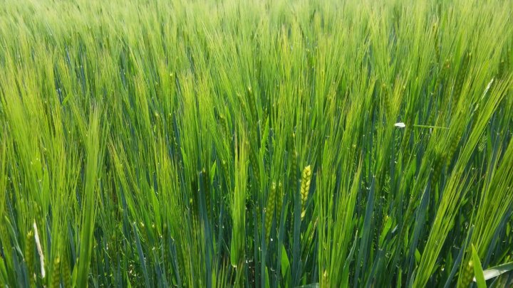

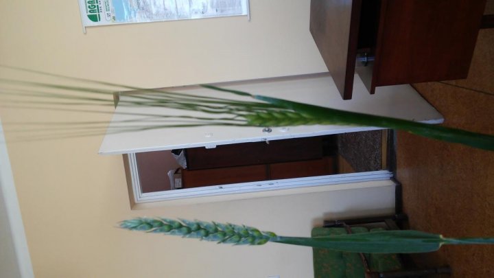

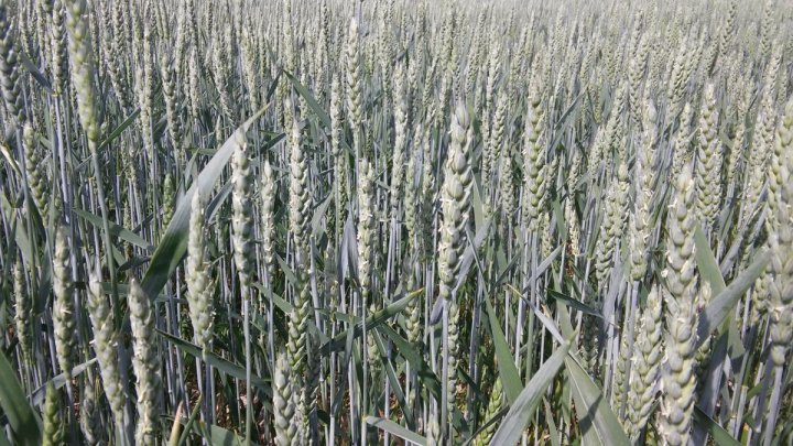

Nie za 100% nie ale za około 40. Wiadomo że lepiej jak wszystkie liście są zdrowe i asymilują...
Zwróć uwagę jak wyglądają liście flagowe u żyta i jęczmienia a jak u pszenicy zupełnie inna powierzchnia.
No właśnie to mnie dziwiło że jęczmień ma taką małą flagę :D Ok dzięki za wyjaśnienie :)
Za około 80%.
Flaga i kłos w przeciwieństwie do pszenicy odpowiada jedynie za 20% plonu.
Dlatego też jak wykonujesz oprysk w technologii 1 zabiegowej to pryskasz tu na podflagowy .
