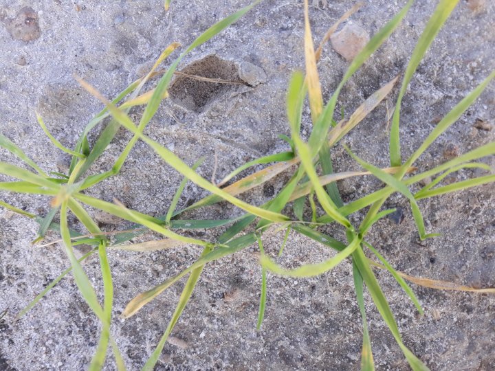

jacor73    7
Zaczęły pojawiać mi się żółte place na polu, tydzien temu było jeszcze zielone, pszenżyto probus, przedsiewnie poszło na 1 ha 1 tona wapniaka kornickiego i 250 polifoski 6, działka nowa więc ph i skład nieznany. Da radę się to jeszcze powstrzymać?
Udostępnij ten post
Link to postu
Udostępnij na innych stronach
Agrest    5204
Co najmniej dwa opryski siarczanem magnezu. Kizeryt po całości.  Powinno pomóc. A jak place nieduże to dla testu wiaderko z siarczanem magnezu tym do oprysków i siew ręczny.
Wapno przed siewnikiem czy pod pług? Jak pod pług to nic ta ilość nie da , o czasie jak korzeń tam sięgnie też nie ma co wspominać

galan99    879
Wapno po głównie kreda ale jak stanie wegetacja ładnie się rozpuszcza i wsiąka w ziemię odkwaszając .
Wapno jest wypłukiwane przez deszcze , a jeśli  stosowane pod pług to marne efekty dla zboża .
