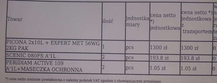

sumek666    5084
Ja mam taki zestaw na oziminy. Ma zatrzymać wszystko a szczególnie miotłę i przytulię, która wkrada się od brzegów pola.

Zetor-7340    192
Uważaj bo od Picony cały opryskiwacz upierdzielony na żółto. Rok temu 1,5l Picony + 1,5l Tolurex   przepusciło chabra.
  • Sad 1
