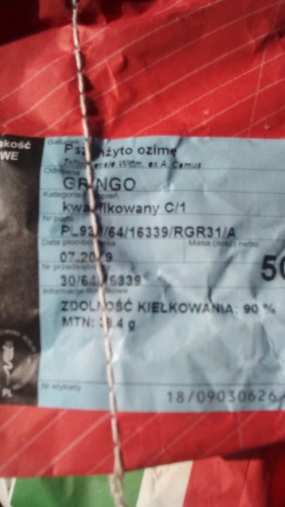

10 godzin temu, Ursus932 napisał:
Wczoraj przyjechało gringo z top farms mtz 38,4 g
Czekam jeszcze na borowika
Jak kojarze jestes z lodzkiego kiedy zaczynasz siewy ? Bo u mnie ledwo zaczynaja orki mimo ze mam pola przygotowane to nie wiem czy siac czy czekac

Ursus932    719
Dobrze kojarzysz . ja zawsze zaczynam po 25 września i tak do 10 października staram się posiać , A orke też wczoraj zacząłem bo wcześniej nie dało rady
