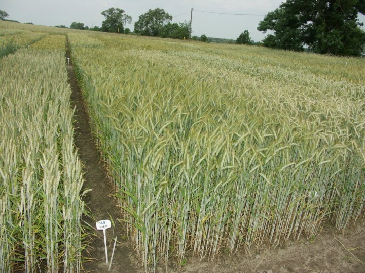

Pszenżyto Rotondo początek kłoszenia. Narazie brak oznak chorób. Robić T2/T3 czy nie robić? Jeśli pogoda będzie deszczowa jak w ostatnich dniach to może warto? W zeszłym roku, na działce która była najpóźniej koszona widać było porażenie kłosów w tej odmianie. Co budżetowego mogę zastosować na T2/3?
Teraz popadalo jak rokuje na ladny plon to prysnac jakims tebukonazolem plus cos jak juz sie wyklosi aby nie pylilo.

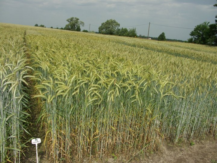

WOJTUNIO    23
2 godziny temu, Mateuszlol11 napisał:
Kłos pszenżyta Porto pochwalcie się swoimi odmianami
12 pieterek. Ale do żniw daleko to jeszcze musi sie nalać i dojrzeć czyli ponad 2 miesiące a prze ten czas wszystko moze się zdarzyć.
