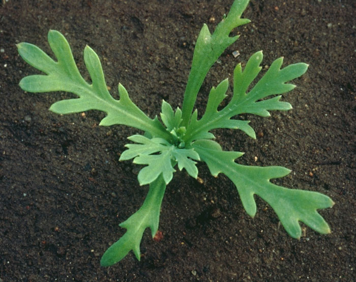

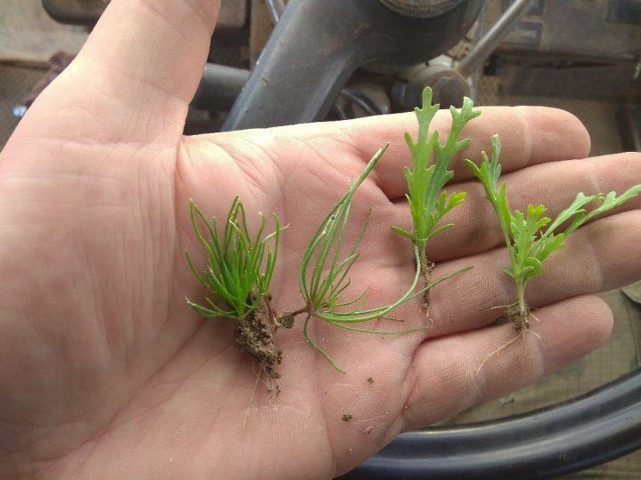

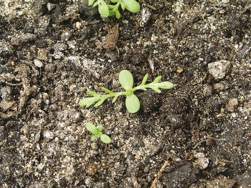

No i nie wyjadę z opryskiem - bardzo mokro, na pusto wyjechałem na próbę samym ciągnikiem to mocno się tnie. Po dolkach  to koleiny by wywaliło.
Najwięcej mam tego k**estwa
Co to i czym to zwalczyć? Najwięcej jest tego tam, gdzie kumulacja -  jest/było najbardziej mokro,  najlzejsza  ziemia, najgorszy poziom magnezu i najgorsze ph.
Edit
Te gówno z prawej to chyba złocien?
Jak tak to wyszło bokiem nie czyszczenie zboża. Bo na tym polu nigdy go nie było, a teraz od cholery  tego gówna jest :/

Mowisz,ze to chaber? To zobaczymy jak pogoda w przyszlym tygodniu, jak pozwoli, to moze jednak wjade jeszcze z opryskiem

Agrest    25587
Dwa razy pudło.
Jakiś rumian lub rumianek i ten pierwszy już ktoś kiedyś wstawiał i mówił, że to Tomka oścista, choć mi sporek polny przypomina.
Na prawdę masz tak mokro że nie wjedziesz czy aż takim perfekcjonistą jesteś i nie chcesz śladu odcisnąć?
 W ogóle gdzieś aż tak dolało że błoto w polu?

daron64    4255
Ani ze mnie perfekcjonista, ani nie mam az "tak mokro". W zasadzie dzis i tak bym nie pryskal bo z rana padalo u nas, a jeszcze wczoraj jak patrzylem na pogode to pokazywali w kratke i myslalem ze uj z tego pryskania bedzie. Bylem po poludniu na polu zobaczyc czy mokro, bo mialem inna robote zaplanowana na tym kawalku, to jak wjechalem to z wierzchu wigotno bylo i pod samym ciagnikiem  bloto sie cielo ,a bylo to na gorce, to po dolkach slabo bym to widzial. Niby do  czwartku pokazuja pogode teraz jak sprawdzalem, to nadzieja wrocila. Trzeba w poniedzialek jechac zaopatrzyc sie w oprysk. Nie pamietam w ostatnich latach u mnie az takiej presji chwastow na jesieni :/
Patrzylem po zdjeciach to faktycznie podobne do sporka. A drugie, hmm
Zlocien
rumian

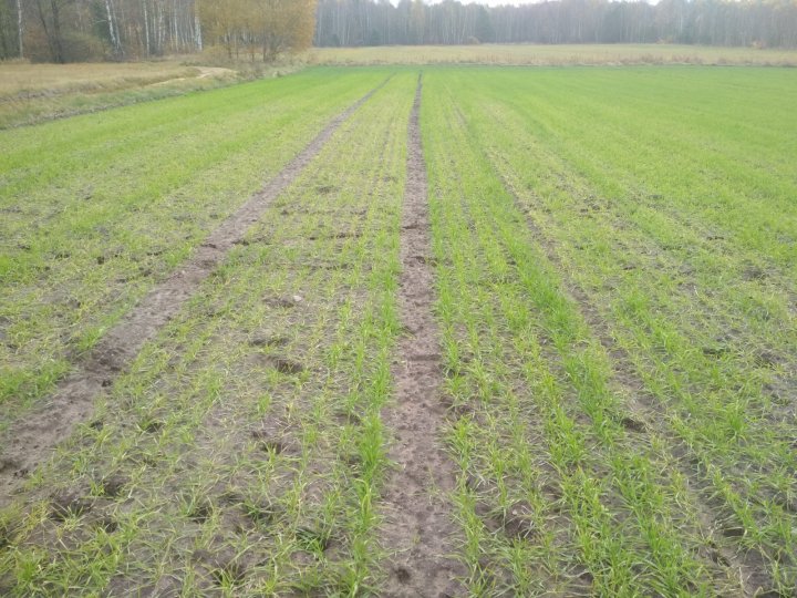

daroo9876    45
Czy to niedobory magnezu czy innego składnika? Gleba była badana rok temu i wyniki wyszły dość dziwne: ph 7, fosfor wysoki, potas niski, magnez bardzo niski. Ogólnie działka klasa 4b/5. Drugi rok mam to dzierżawę żyto udało się tu bardzo dobrze więc pokusiłem się o zasianie pszenżyta. Siew 15.09 przedsiewnie poszło 150 kg poli 6. Jeśli to niedobory magnezu to warto dawać siarczan wg pogody wegetacja jeszcze trochę będzie trwała?

Agrest    25587
Może być niedobór magnezu skoro jest tak tragiczny jego poziom. Ja bym nie czekał tylko już podał siarczan magnezu czy kizeryt. Nawet pół dawki teraz resztę przed ruszeniem wegetacji.
Przy pH zasadowym czy obojętnym jest złe pobieranie żelaza co objawia się cytrynowo żółtym zabarwieniem w wypadku drzew i krzewów. Tu też na wiosnę można coś z żelazem podać w oprysku.
Niemniej pierwsze to podać magnez.
@daron64 to u Ciebie był problem z tym złocieniem? W takim razie to złocień. U mnie jeszcze nie występuje więc nie znam go a siewki są dość podobne.

daron64    4255
Tkak, u mnie. Tylko, że na zupelnie innej dzialce. Tutaj byl spokoj do tej pory. No ale jak sie sie swoim materialem i sie go nie czysci to tak bywa :/ Jesli to zlocien, to u nas przez zime ginie, w oziminach nie ma z nim zadnego problemu

daroo9876    45
ok. polecę jutro siarczanem + mocznik miejmy nadzieje że pomoże, zastanawia mnie tylko te pole że ph jest wysokie a magnez niski

Agrest    25587
Akurat magnez nie musi iść w parze z wapniem ale faktem jest że przy wzroście ph ilość przyswajalnego magnezu najczęściej rośnie.
Sam oprysk to może być za mało. Według mnie dodatkowo pogłównie sypnij
