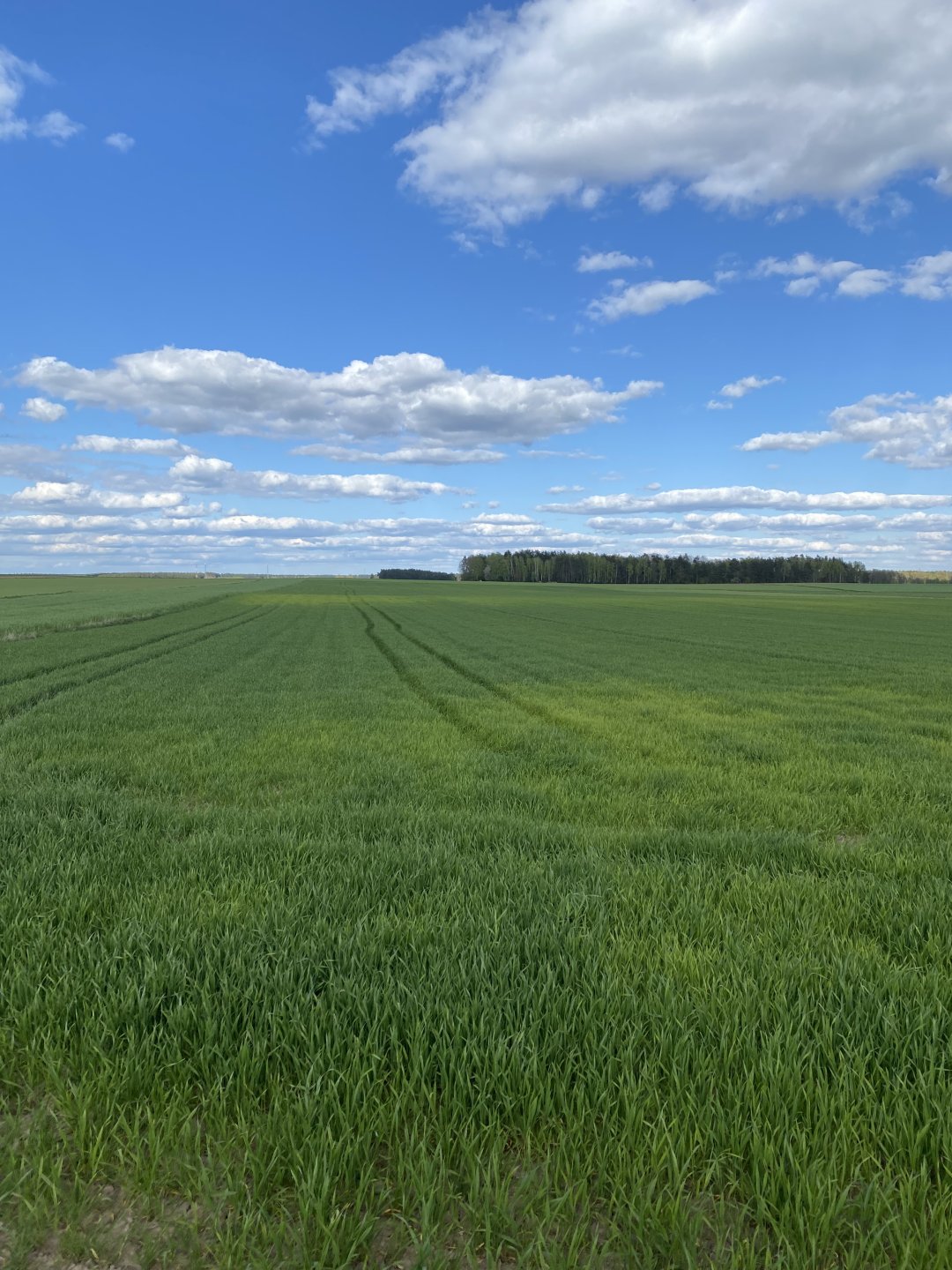

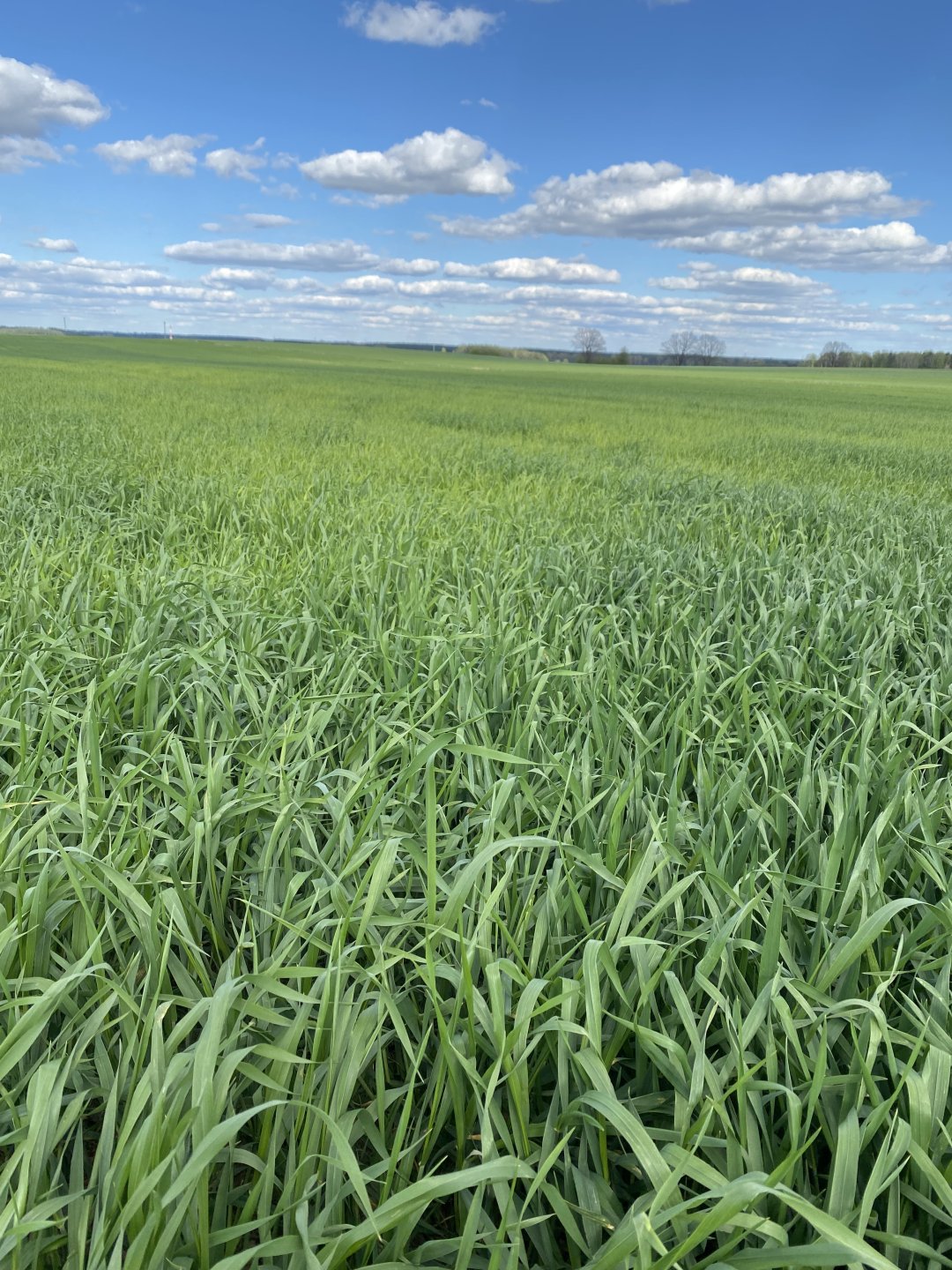

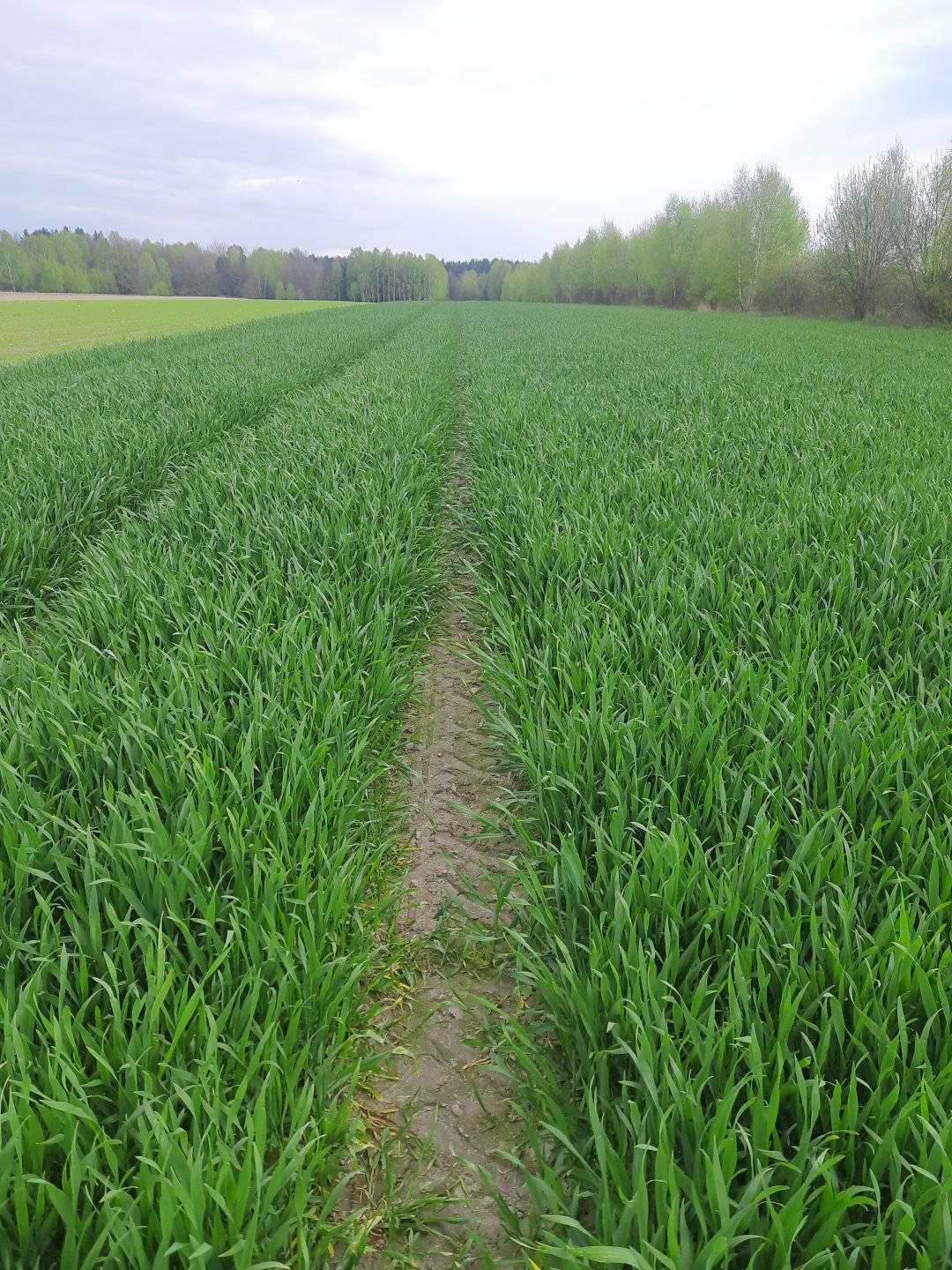

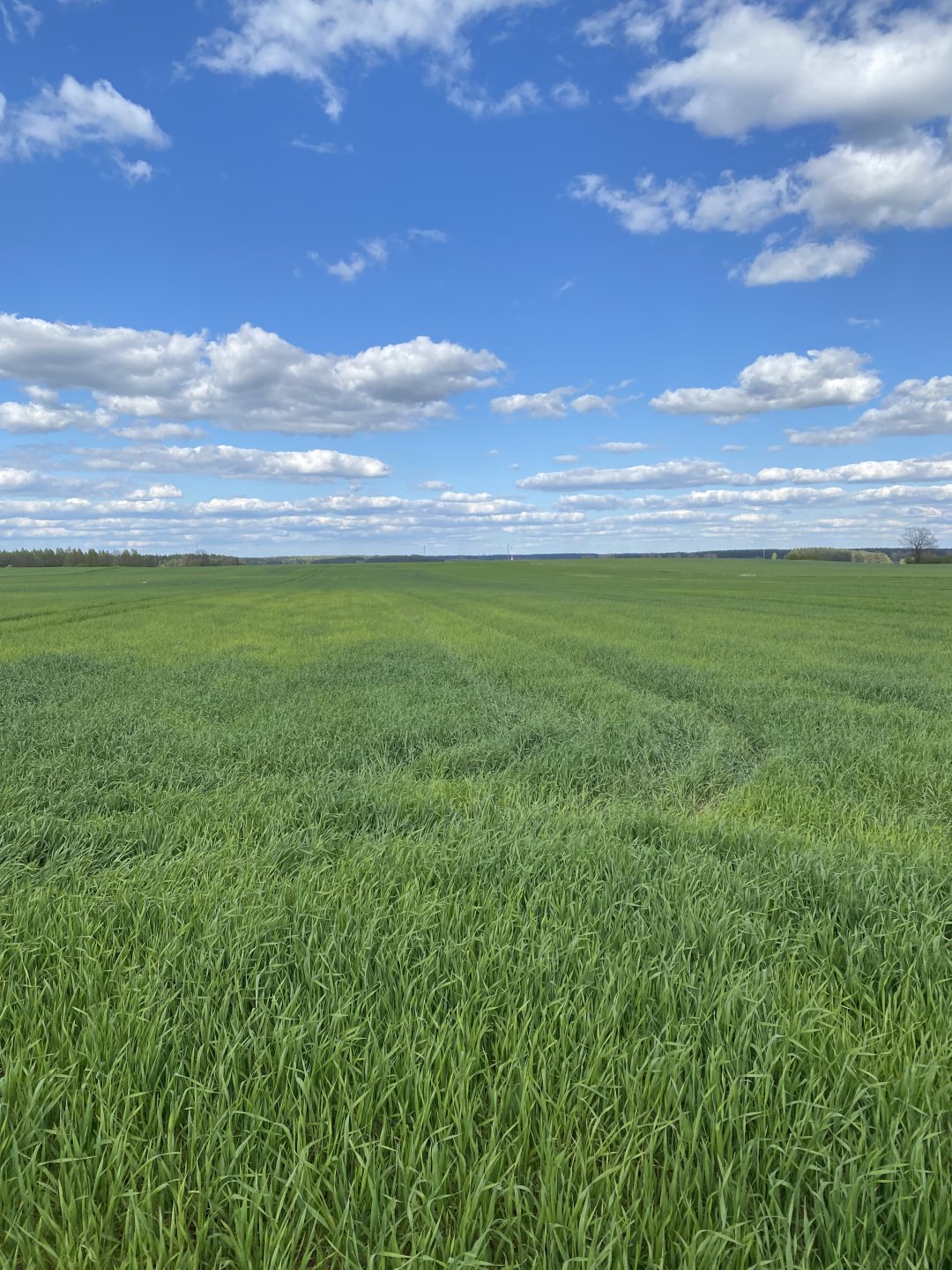

21 kwietnia poszło 400g prochlorazu, 200 tebukonazolu i 300 fenpropidyny, i też pojawiają się takie porażone miejsca, może nie w takim stopniu ale są. Na klinie gdzie zostało miejsce niepryskane mączniak szaleje, na reszcie czysto, tylko te żółknące liście. Pierwsze zdjęcie 24.04

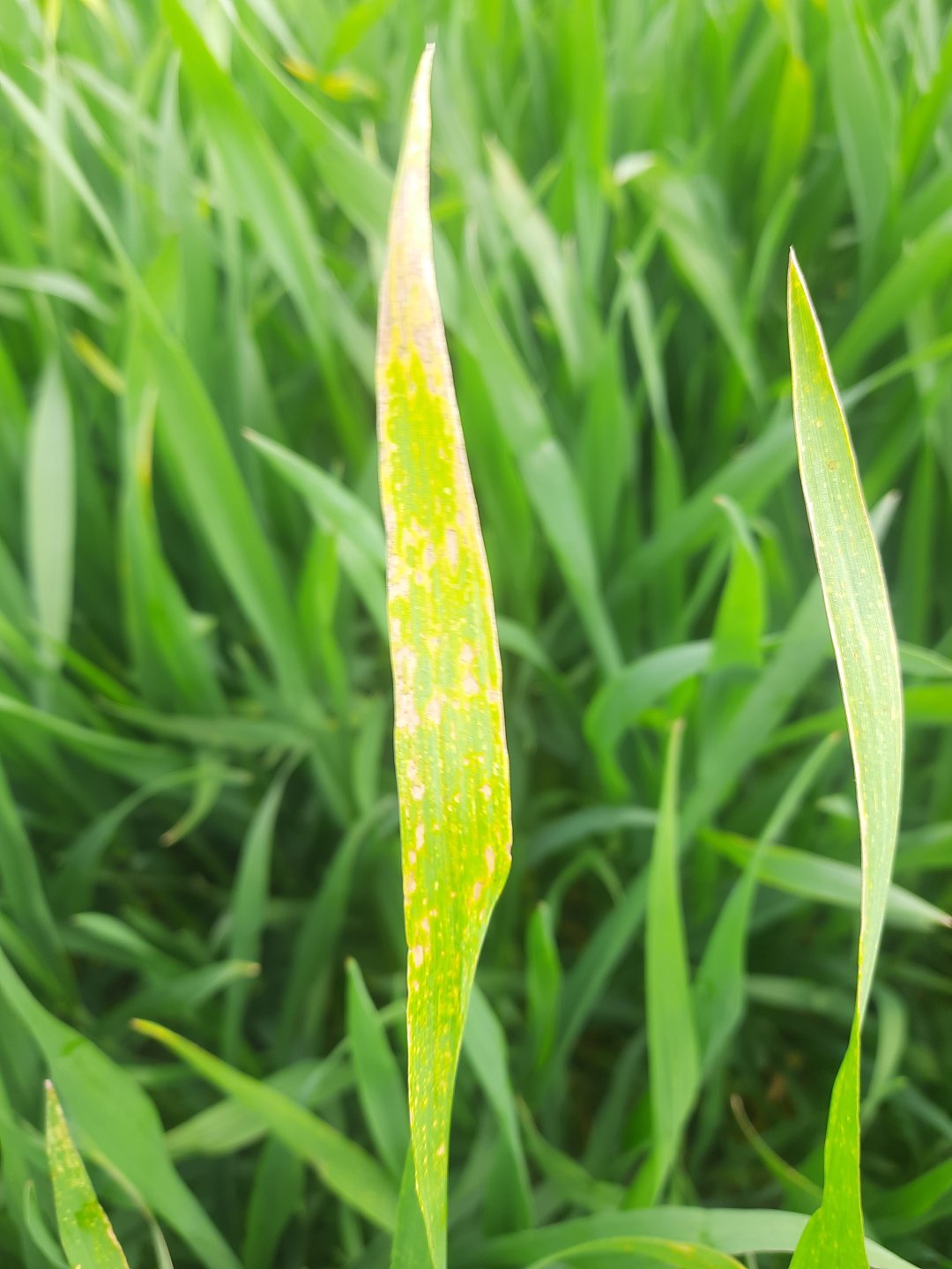

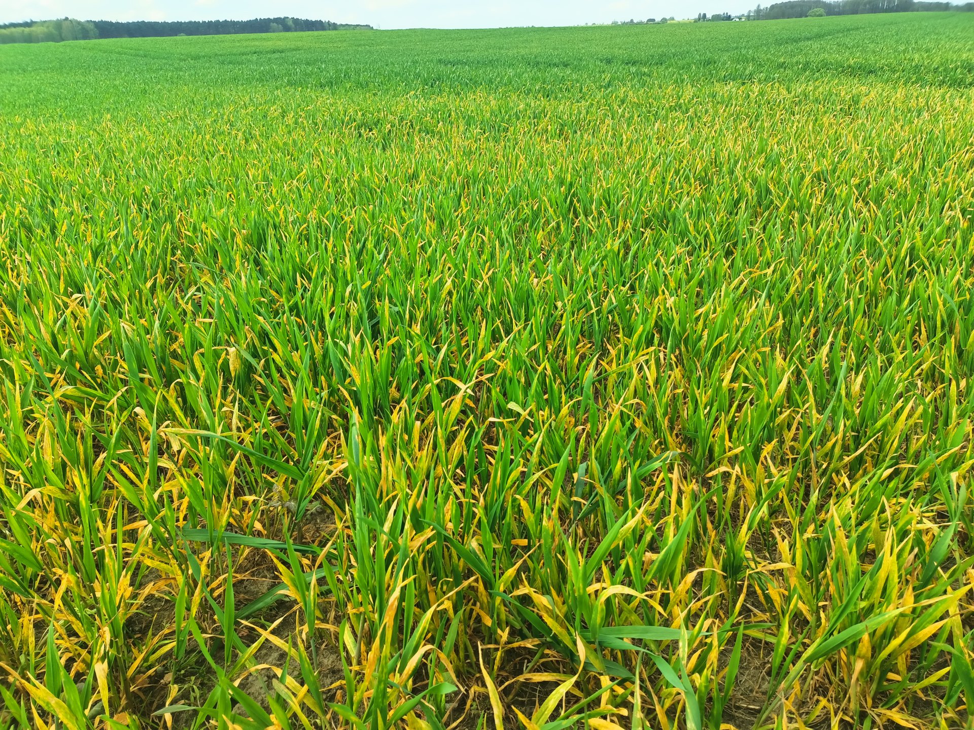

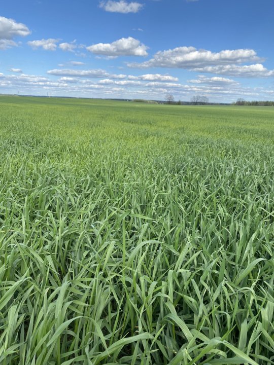

Witam może ktoś z was wie co może dolegać temu pszenżytu . Dostało w lutym wapno granulowane magnezowe dwa lata wcześniej było  sypkie po około 4 tony . W marcu 8 saletra 200 kg i poniżej na początku kwietnia jeszcze po 150 saletry . Pod korzeń było dane po 20 tys gnojowicy świńskiej . Wydaje mi się ze to może niedobry siarki . Ale może ktos podpowie jak to ratować

U mnie na jednym kawalku tez raczej septorioza na melomanie. Co ciekawe na slabszej ziemi ladne zielone.
Tebu 125g + 125g azoskorbiny wystarczy czy cos innego?
Planowalem jutro jechac mocznik + siarczan. Moge to zrobic razem czy przypale? Jak osobno to co pierwsze i w jakim odstepie?

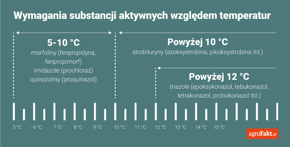

difenokonazol i tebukonazol - nadają u mnie w nocy 2 stopnie można jechać czy za zimno?

soltys48    17876
Wspomniane wcześniej pszenżyto kolegi po zabiegu axialem 21 kwietnia
  • Confused 1
  • Sad 1
Udostępnij ten post
Link to postu
Udostępnij na innych stronach
gregory81    125
A to nie grzyb? Jak patrzę od dołu rośliny to tak jakby tam się coś wcześniej działo jakieś suchelce.

Agrest    22445
O identyczne mam po sąsiedzku. I pogarsza się. Na uwrociu najgorzej bo nakładki porobione.
Pójdzie się jebać zabieg przy takich temperaturach. Najważniejsza jest pierwsza doba po oprysku a dla Twoich substancji minimum 12°C

Desperado    2611
41 minut temu, soltys48 napisał:
To przez co?
Ludziom nie ma co wierzyć, namieszają co tylko się da, a później zwala na sam środek.
Udostępnij ten post
Link to postu
soltys48    17876
Może i nie ma jednak w tym przypadku jestem pewien że nie było nic więcej
I tu uwrocia najgorsze.
Mrozu nie było,można powiedzieć że warunki idealne.

Gimmeshelter    47
Coś poszło nie tak, nie będę zgadywał co, ale ja co roku pryskam w maju gdzie czasami jest już flagowy i nigdy takich problemów nie miałem

koks85    2
U mnie podobnie wygląda pszenica, axial pak 13.04,
tebu 0.5l+fenpropidyna 0.5l+ prochloraz 0.75 + 15kg siarczanu 22.04
Co ciekawe przy warzywniku zostawiony metrowy pas żeby nie poleciało na warzywa i tam rośliny zdrowe, zielone od dołu.

jacor73    794
I weź tu człowieku i opryskaj od grzyba, jak u mnie w tym roku nie było jeszcze tygodnia żeby temperatura utrzymała się powyżej 10, parę dni ciepła i yeb okolice zera i tak przez cały kwiecień
