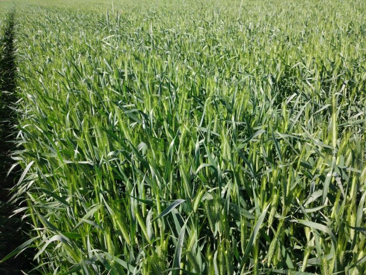

Panowie pszenzyto konczy się kłosić , ostatnie kłosy wychodzą , mogę jeszcze jechac prokali plus artea jako t2?

vicia1223    11
Atakuje głównie odmianę trismart. Inne sporadycznie ,kłos na metr

Pawel2678    56
Środek delux z invigo. JA dziś robię 115 zł na 10 ha
Teraz to po ptokach przed kłoszeniem trzeba było pryskać
