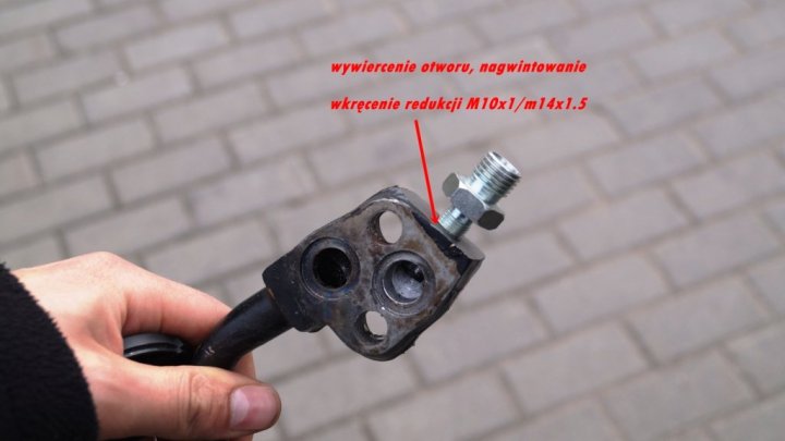

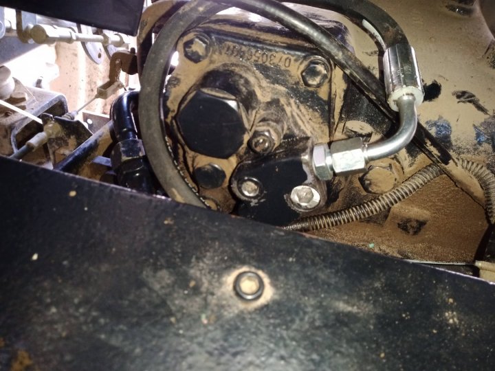

Koledzy czy nikt nie miał problemu z tym zestawem? NH TD90 bez elektryki. Kupiłem, zamontowałem tak jak w instrukcji rozwierciłem ten element do korego trzeba sie podlaczyc podpiołem siłownik i nie działa. wyglada tak jakby nie było tam cisnienia. Ktoś cos podpowie?
Nikt nie odpowiedział wiec sam sobie odpowiem, moze komuś sie przyda. W wersji ciągnika bez elektryki przedniego napędu podłaczenie dodatkowego siłownika nleży wykonać do kostki ktorej zdjecie pokazałem. Do jej odkręcenia w moim przypadku musiałem zeszlifowac pod ukosem łeb jednej ze śrub imbusowaych, bo opierała o obudowe skrzyni. Po demontażu tej czesci nalezy pogłębic w niej zaslepiony kanał i wywiercic z boku drugi otwór, nagwintowac go (M10x1). Wkręcamy tam nypel i podłaczamy siłownik. Jeżeli chodzi o ciśnienie w układzie, to wartość ciśnienia zalezy od nacisku na ramiona podnośnika. Na pusto bez obciazenia w tym wyjsciu jest około 2,5 bara. Przy wiekszym obciazeniu cisnienie wzrasta do wartosci ponad 150 Bar, czyli takiego jak na wyjściu hydraulicznym.

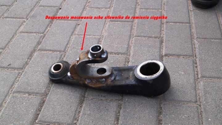

Siłowniki  - CJF 50/28/250 U25 kupione przez allegro z firmy Agricola Wymiary: Zewnętrzna średnica tłoka (rury): 60mm Wewnętrzna średnica tłoka (rury): 50mm Średnica tłoczyska (pręta): 28mm Średnica otworów na sworznie: 25mm Skok (ruch roboczy) tłoczyska: 250mm Długość w stanie spoczynku mierzona w osiach otworów: 430mm Gwinty wewnętrzne pod przyłącza: M16x1.5

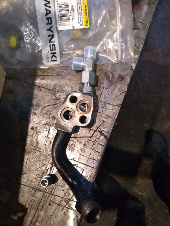

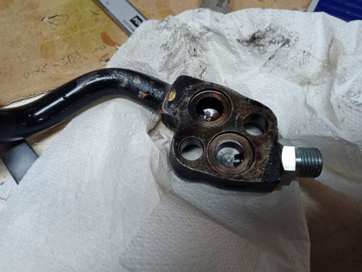

Powiedz mi proszę, gdzie podłączyłeś przewody zasilające? Do zaworu przeciążeniowego pod fotelem? Było wejście przygotowane czy musiałeś wiercić otwory?
Trzeba niestety wiercić i gwintować tak jak na zdjęciu.

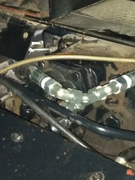

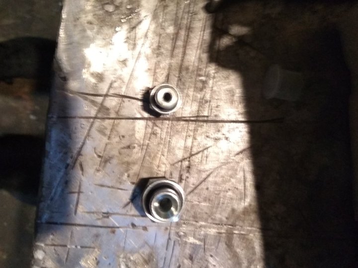

Korzystając z waszych porad sam ogarnąłem  siłowniki pomocnice ,  wyszło nie cały 1000 zł , zmieniłem tylko nypel  wkręcana  w blok na G1/4 cala xM16                              gdyż M10 x 1.5 może być  trochę mały, na zdjęciu widać różnice źrenicy.
