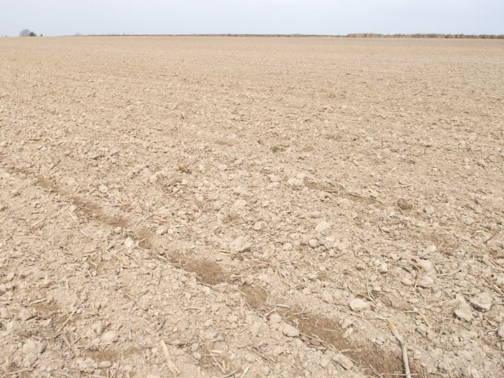

W tym roku zasiałem buraki w mulcz ze słomy i rzodkwi oleistej zdjęcia już wstawiałem jak to wyglądało przed
Po uprawie bez orki na wiosnę tradycyjnie po siewie wygląda tak

      Myślałem, czy najpierw nie przeciągnąć po polu kultywatorem, ale boje się, że powtórzy się historia z pługiem.
      Agregatu ścierniskowego ani talerzówki nie mam ani też za bardzo nie ma mi kto tego pola uprawić większym ciągnikiem. Mam C330.
      Z góry dziękuję za rady!
