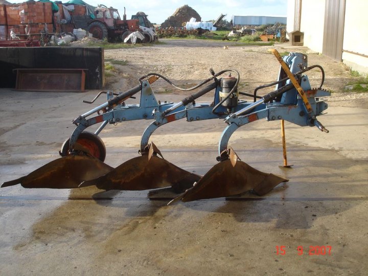

do mojego 3p mam cos takiego (ale bez zabezpieczen) na sztywnych korpusach ustawiony na 3x35 i orze sie nim lekko.roznica jest taka ze overumy ida bardzo lekko w porownaniu do polskich.kiedys orałem łake 3 skibowym forszajem i 3p dawał rade bez problemu.
jak bede cos orał to zrobie fotki i wrzuce do galerii.
