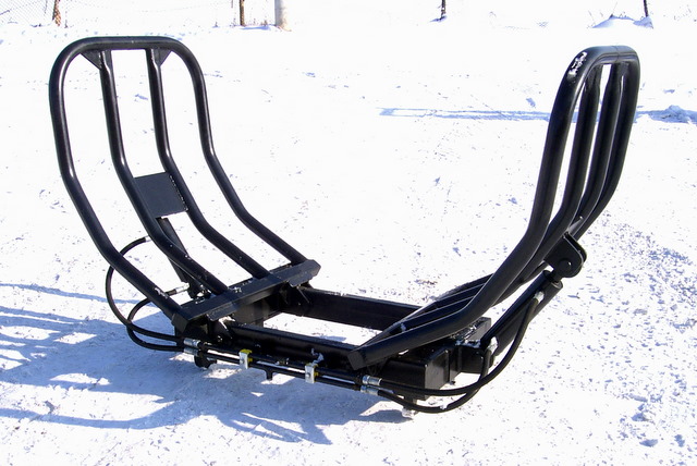

chwytaki kuar sprzedajemy głównie na rynek niemiecki. Zostały zrobione na wzór pomiędzy Quicke a McHale. Na zdjęciach może wydawać się delikatny ale dajemy gwarancję na niego (jak ten jest delikatny to zobaczcie sobie Quicke) . Jeżeli komuś się pognie wymieniamy na nowy bez gadania na nasz koszt. Mozliwa wysyłka na terenie całego kraju jak i Europy. W razie pytań jestem do dyspozycji.
Chwytak Kuar151123089_5_644x461_nowy-chwytak-do-bel-
