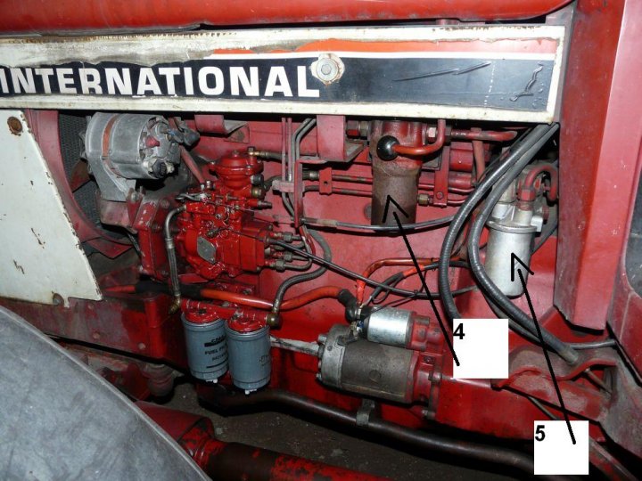

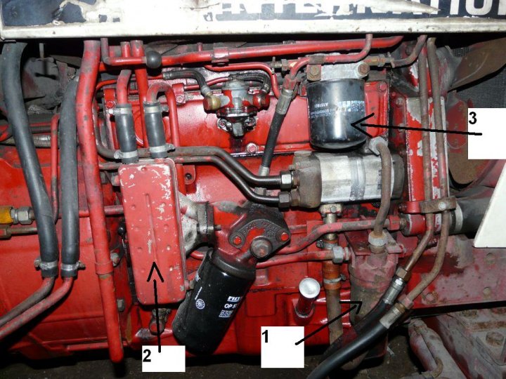

Witam Państwa
Mam kilka pytań związanych z budową case 856XL,a mianowicie chciałbym się dowiedzieć od czego są filtry oznaczone numerami od 1 do 5 na niżej zamieszczonych zdj.

Nie jestem pewny na 100% ale 1 - filtr hydrauliki, 2 - chłodniczka oleju silnikowego, 3 - filtr płynu chłodzącego.

Parcho1988    2
1. filtr hydrauliki zewnętrznej 2. chyba chłodnica oleju hydraulicznego 3. filtr płynu chłodzącego a 4 i 5 to pierwszy raz widzę. Napisz skąd przewody dochodzą do nich.

A 4 to również hydraulika i 5 to nie wiem być może od wspomagania z regulacją ciśnienie bo w tych metalowych hydraulicznych jest kulka tłocząca wywierająca ciśnienie.

macin87    71
1-filtr oleju hydraulicznego (podnośnik i hydr.zew.), 2-???- brak kilku stron w instrukcji, 3-filtr płynu chłodzącego, 4-filtr oleju hydraulicznego (wspomaganie), 5- tłumaczenie: blok ciśnienia sterującego (z własnego doświadczenia wiem że to żaden filtr a służy on do rozdzielenia oleju na wspomaganie i sterownie podnośnikiem)

macin87    71
Tak są wymienne. Odkręcasz kielichy i tam są tzw. wkłady jeden jak kupiłem jakieś 4 lata temu kosztuje coś koło 150zł

ARTUR05    1
WITAM, ja też posiadam case 856xl
1-to jest filtr od hydrauliki zgadzam się z kolegami on dużo nie kosztuje od chyba 60 - do 100zł
2-jest to chłodnica oleju tak w nim i z prawej strony u dołu powinna być taka śrubka do spuszczania olej, służąca do opuszczania oleju podczas wymiany na nowy.
3- jest to też filtr cząsteczkowy wyłapuje brudy z chłodnicy i płaszczu wodnego silnika i podobno jak masz zalanym samym płynem chłodniczym,przy orginalnym filtrze wyłapuje cząsteczki wody i w nim ostaję czyli się gromadzi i trza go co jakiś czas wymieniać.
4-a co do czwórki to jest też filtr dużo nie powinien kosztować też tylko jak dobrze pamiętam on jest podłączony do układu wspomagania ten filtr przynajmniej jest tak u mnie.
5- jest to taki niby zawór rozdzielający płyn hydrauliczny tak jakby on zbijał ciśnienie podawane z pompy on steruj i podaję do układu wspomagania tak jest u nie w moim tak rurki wskazują.
ALE jeszcze jedne go nie znalazłeś kolego, mianowicie od skrzyni biegów chyba że w tym modelu nie było zamontowane.U mnie się znajduje pod kabina jak wysiadasz to jest po lewej stronie kabiny pod spodem na obudowie skrzyni jest zamontowany i jak chciałem wymienić i krzyknęli cenę 826zł za sam wkład nie normalni w tym case w płocku bo tam za mawiałem ale rzeczy przyszły z Torunia.
