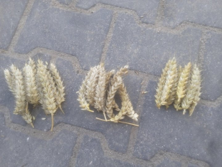

Macie pszenicę sy dubaj? Wygląda ładnie ziarno ładne grube tylko że prędko ona nie będzie do koszenia u was to samo? Findus za tydzień chyba będzie mógł iść pod kosę

U mnie keramik pomielony w 50% leży  z zielonym flagowym, findus bardziej dojrzały ale leży plackiem , artist za dwa dni do koszenia , admony cały stoi ele słoma też zielona i przy 180n na oborniku szału niema
