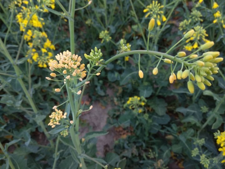

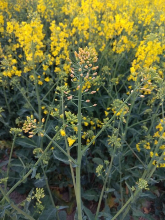

derek2223    11
Czym spowodowane są pąki o kolorze powiedzmy pomarańczowym jak na zdjęciu? Trafiają się pojedynczo, większość jest normalnie żółta.

derek2223    11
Przed chwilą, Siemanr1 napisał:
Przemarzły pączki,też to mam
100% pewności? A właśnie zgłaszaliście do ubezpieczalni te popękane łodygi jako efekt przymrozków?

Jarek22B    13
ja obstawiałem suszę, że roślina się redukuje i ogranicza pędy boczne ale pewny nie jestem

Zapracowany    204
"Pęknięcia pędu– nie jest to bezpośrednie oddziaływanie przymrozków. Pęknięcia to zazwyczaj konsekwencja gwałtownych zmian temperatur i intesywnego wzrostu rośliny. Takie uszkodzenia to wrota dla infekcji. Rzepak częściej pęka jeśli jest obficie nawożony i gdy rośliny cierpią na niedobory boru. Po ociepleniu gdy gwałtownie jeszcze zacznie rosnąć, może dojść do kolejnych takich uszkodzeń, tymrazem połóżonych w wyższych partiach pędu. Pękaniu łodyg sprzyjają także chowacze łodygowe" cytat z far....

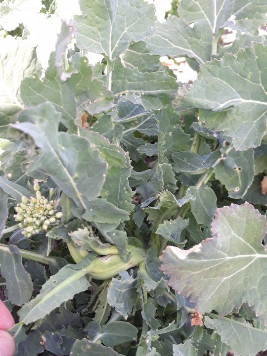

solek01    66
Czym może być spowodowane takie wygięcie rzepaku? Dodam że to z przed 2 tygodni i były spadki temperatur, ale chciałem z ciekawości zapytać.
Podejrzewam że z zimna, ale może też jakiś robal lub brak boru?
Udostępnij ten post
Link to postu
Udostępnij na innych stronach
Adam86    35
Dokładnie tak jak kolega wyżej napisał. Chowacz.

solek01    66
OK dzięki, to kuzyna, mówił że niby pryskał coś tam, ale podpytam go co i kiedy dokładnie.
Udostępnij ten post
Link to postu
loquito    156
Niech kuzyn rozetnie wzdłuż łodyge i niech obejrzy jakie zwierzątka w środku siedzą.
