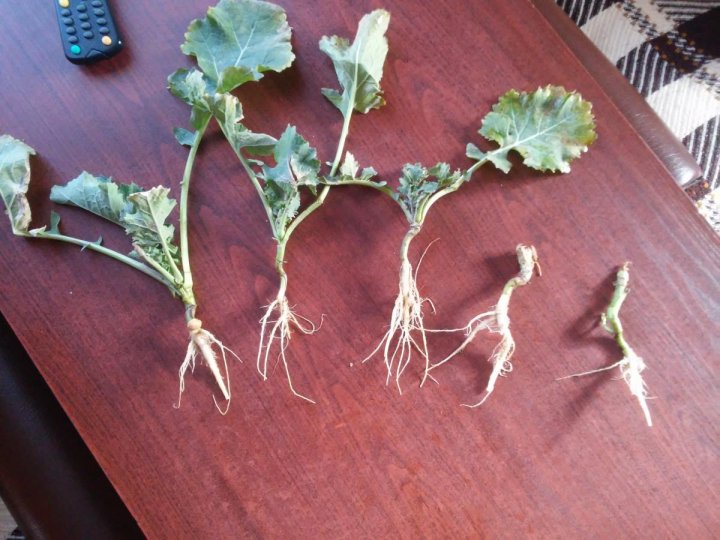

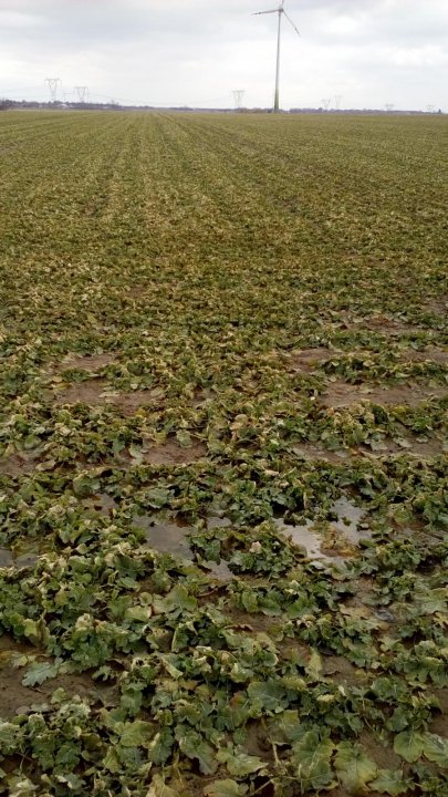

Bylem dzisiaj w polu i ziemia już rozmarzla i śnieg tylko przy wyzszej miedzy. Obsada rzepaku to od 60-70 m2. Zwierzyna tez trochę obgryzla ale ogólnie nie jest zle. Rzepak jest dobrze ukorzeniony ale zastanawia mnie jedna rzecz bo jak jednen rzepak wyciagnalem to na korzeniu ma taka kulke... Co to może być ?post-168635-0-52342900-1487860776_thumb.jpgpost-168635-0-60375300-1487860845_thumb.jpgpost-168635-0-18731000-1487860894_thumb.jpg

warchest    46
Bylem dzisiaj w polu i ziemia już rozmarzla i śnieg tylko przy wyzszej miedzy. Obsada rzepaku to od 60-70 m2. Zwierzyna tez trochę obgryzla ale ogólnie nie jest zle. Rzepak jest dobrze ukorzeniony ale zastanawia mnie jedna rzecz bo jak jednen rzepak wyciagnalem to na korzeniu ma taka kulke... Co to może być ?attachicon.gif20170223_141349.jpgattachicon.gif20170223_141302.jpgattachicon.gif20170223_141333.jpg
dales rade wejsc na pole ja jak wszedlem to buty cale sie zapadaja całe  tak mokro jeszcze ze ledwo wyszedłem . tak wyglada rzepak z brzegu bo nie moglem dalej wejsc ocencie chyba w miare przezimował co chociaz za piekny nie jest

miwigos    84
Co ty chcesz od tego rzepaku nic mu zima nie zaszkodziła ,u nas tylko serduszko jako tako zielone ,reszta obmarzła

warchest    46
nie no wiem ze rzepak jest ze nawoz sie rozsieje ale te liscie sie porobiły brazowe ale najwazniejsze zeby serduszko było zielone co nie ? i korzen musi sie pozadnie w ziemi trzymac ? bo w tamtym roku to korzenie przegnite były

Kula07    139
Napisano (edytowany)
Liście po zimie najczęściej i tak zdychaja, wyrwij roślinę, przetnij wzdłuż łodyge/korzeń i zobacz czy nie przemarzł.

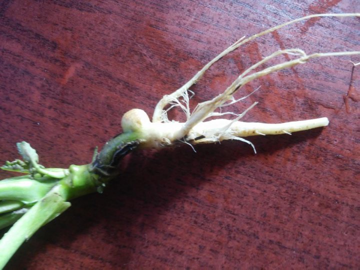

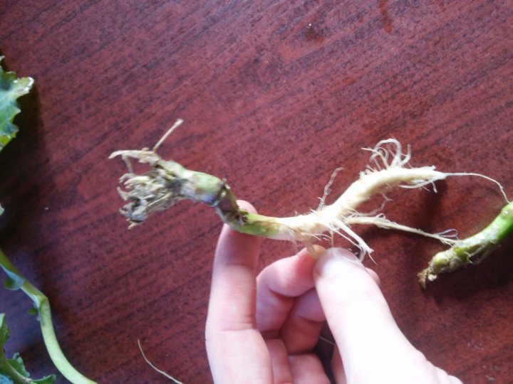

proxy8441    72
od warchesta na 99% nie jest przemarznięty, liście by już dużo gorzej powinny wyglądać, w PN dałem N na jedną działkę rzepaku, muszę liczyć się z lekkimi stratami ale teraz pewnie prędko nie wjedziemy
Przemysław tak to raczej pokłosie żeru chowacza galasówka, tym bardziej że objaw jest blisko szyjki korzeniowej, poczytaj sobie o nim i o chorobie jaką jest kiła kapusty i porównaj objawy.
Rozcialem ja i faktycznie tak to wygląda na tego chowaczka bo jest tam mala dziurka. Mozna to jakoś zwalczyc? Domyslam się ze ma to wplyw na plon, tylko jaki? Jakieś opryski na to polecacie ?
Miwigos dalem radę, zabardzo nie wchodzilem w środek tylko szedlem przy miedzy po sniegu. Bo jak mowisz- buty prawie zostaly :D
A ten rzepak co jest obgryziony da radę odbic?
