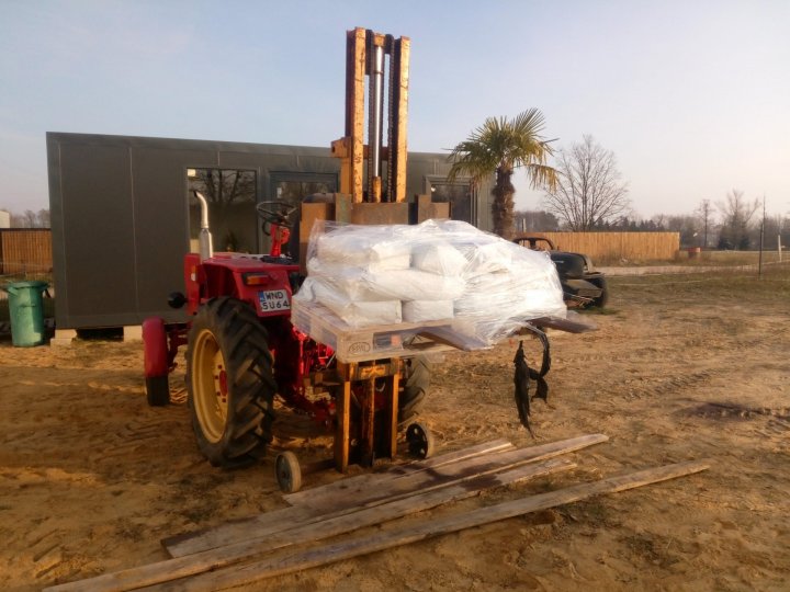

Wracając do głównego problemu - próbowałem przetestować to o czym piszesz czyli - czy mocne obciążenie podnośnika skutkuje późniejszym brakiem załączania pompy.
Odpowiedź - wygląda na to, że tak. Podjechałem sobie pod 400kg paletkę (czyli na belach dało to jakieś 700kg). Władek podniósł to trochę - ale tylko trochę, więcej nie miał siły (myślę, ze z 30cm podniósł). Następnie chciałem podnieść wyżej masztem - przesunąłem dźwignię i chwile nic sie nie działo aż wreszcie pompa zagadała i podniosła. Odwiozłem paletę 100m, gdy ją opuściłem już nie mogłem podnieść ani wideł ani całego masztu - pompa nie reaguje. Wyłączyłem ciągnik, wróciłem za kilka minut, odpalam, przesuwam dźwignię (nie pamietam czy podnosnika czy masztu) - przez jakies 4-5s nie działo sie nic aż nagle pompa wyć zaczęła i podniosła. Odjechałem, pojechalem po drugą paletę (lekka, z 80-100kg), podniosłem, zawiozłem, odstawiłem - używałem specjalnie tylko podnośnika ciagnika. Zaparkoałem ciagnik, opuściłem wszystko po czym .. już nie mogłem podnieść. Ani podnośnika ani masztu. Całkowite zero reakcji pompy. HM :|

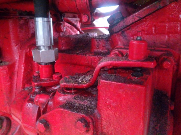

No właśnie tak myślę czy to nie kwestia napędu. Jak działa ten rozłącznik? Podnosi się bolczyk i przesuwa w strone silnika żeby rozłączyć ? Czy jak dokładnie ? Jak działa ten mechanizm od strony pompy ? :) Bo to może to po prostu...
Jeśli pompa będzie pracować i będzie działał napęd pompy ,to przy jej włączaniu będzie to słychać lekkie zgrzytnięcie, bo może być też tak że pompa będzie pracować a podnośnik nie będzie działać ,to wówczas będzie zacięty zawór przelewowy na rozdzielaczu i nie daje ciśnienia.
11 godzin temu, mani51 napisał:
W stronę silnika się załącza.
Ok dzięki. Tylko teraz, która pozycja jest właściwa ? Ta z dziurką na bolec czy jeszcze głębiej? Bo mogę przesunąć dźwignie jeszcze dalej. No i na ten moment działa w tej pozycji ale jeszcze nie miałem okazji popracować pod obciążeniem
2 godziny temu, Piotruniu25 napisał:
Tam jest jeszcze jedna dziura i powinno zabezpieczenie wpaść w tą drugą dziurę też.

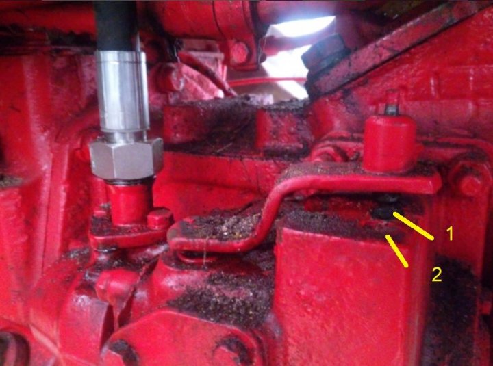

jeszcze jedna? dwie są. Jedna od strony zewnętrznej - troche farbą zalana i druga od strony silnika. Za tą drugą mogę jeszcze kawałe przeskoczyć dalej bolcem jak widac na fotce. Zaraz ide potestować, sąsiadowi samochód na widłach wywiozę czy coś .. w ramach testów :)  Ale wygląda to tka ja by napęd  przestawał podawać na pompę, może przez obciążenie nie do końca łączy jakiś element sprzęgajacy pomiędzy napędem a pompą?
Edytowane przez Chino
1 godzinę temu, Piotruniu25 napisał:
Masz dwie dziury,w stronę silnika wyłączasz pompę a w drugą stronę włączasz.
A nie odwrotnie? U mnie jak dam bolec od strony silnika to pompa chodzi a jak dam na zewnętrzną dziurkę to nie chodzi :)
1 godzinę temu, Konrad_Duda napisał:
Odkręć okienko rewizyjne i zobacz jak działa sprzęgiełko
Tak chyba będę musiał zrobić :)
Swoją drogą dałem bolec na maxa w strone silnika (nawet poza otwór na niego, jeszcze mocniej w strone silnika), pracowałem masztem z 40min i nie miałem sytuacji żeby nie zadziałał on tudzież podnośnik. Wygląda na to jak by to tu byl gdzieś pies pogrzebany.
