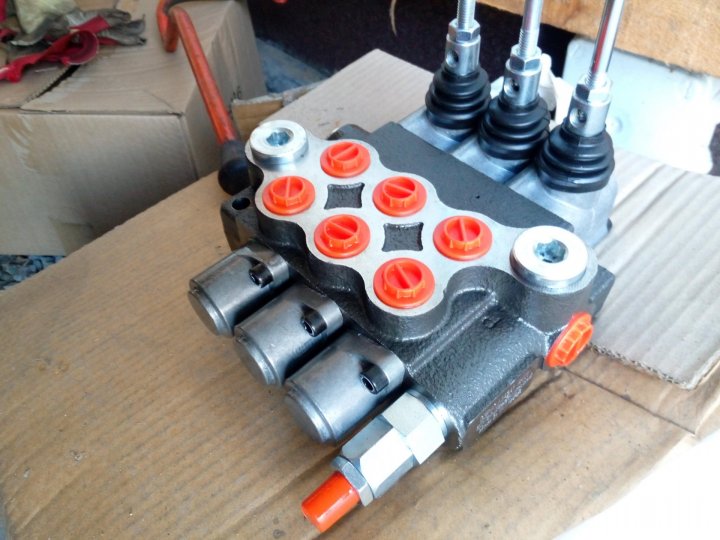

Cześć,
Jak przyjrzałem się mojemu rozdzielaczowi w T25 i przeliczyłem czas potrzebny na jego naprawę pod kątem roboczogodzin tak szybko się poddałem i kupiłem nowy, dokładnie ten:  https://allegro.pl/oferta/rozdzielacz-hydrauliczny-3-sek-t-25-podlaczenie-9175683548
I próbuje rozgryźć podłączenie. Wpinam się bezpośrednio do wyjścia z pompy do wejscia w rozdzielaczu tam, gdzie jest P.
Wyjścia na siłowniki mniej więcej wiem. Jedną sekcje zrobię na siłownik dwukierunkowy, drugą na dwa przewody do podnośnika ciągnika, trzecią na razie zostawiam zapasową.
Tam, gdzie wyjscie "T" montuje trójnik, wpinam przewód z dolnego wyjścia pierwszej sekcji i fru wyjście na powrót.

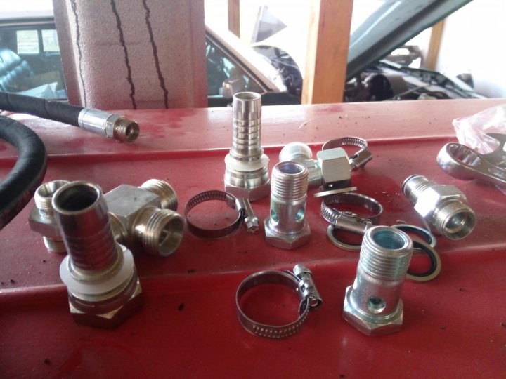

Natomiast -- czym są te przewody dodane do zestawu :D ?? Ta jedna gruba rura, te wszystkie śruby, łączniki itd?
Jak przy pomocy tego mam się wpiąć w fabryczny powrót i w wyjście z pompy?
Pewnie kombinując i metoda prób i błędów bym to ogarnął ale może jesli jakiś sensowniejszy sposób i pomysł bez cięcia przewodów i zastanawiania się jak to naprawić? ;)

W miare rozgryzłem temat. Doszedłem do wniosku, że dołączony elastyczny wąż i trójnik nie nadaja sie do niczego a gwinty trójnika są jakieś z kosmosu ;)
Zrobiłem listę częsci, potrzebuję 3 zestawy redukcji, 4 węże zupełnie inaczej zakute i już. Jestem aktualnie ładnie wpięty w pompe i w zbiornik oleju.  Coś czuje, że przedobrzyłem i teraz na węże i okucia wydam pewnie z 350zł ale .. No cóż ;)

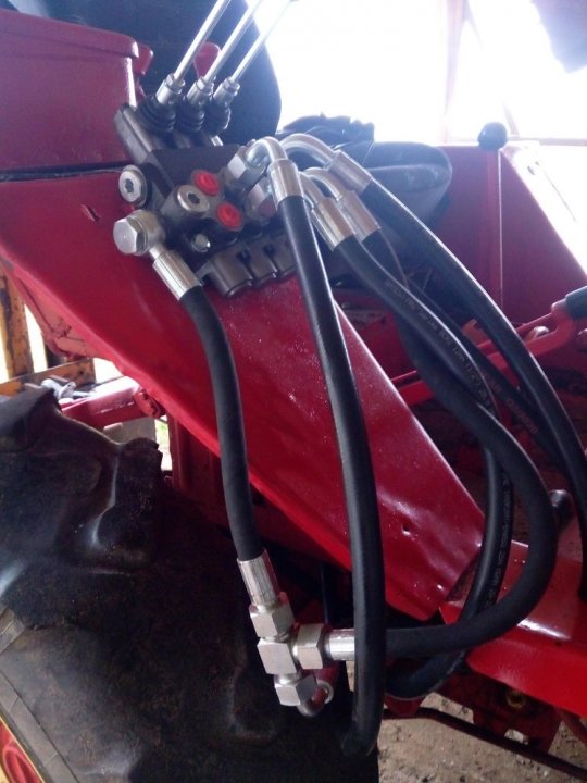

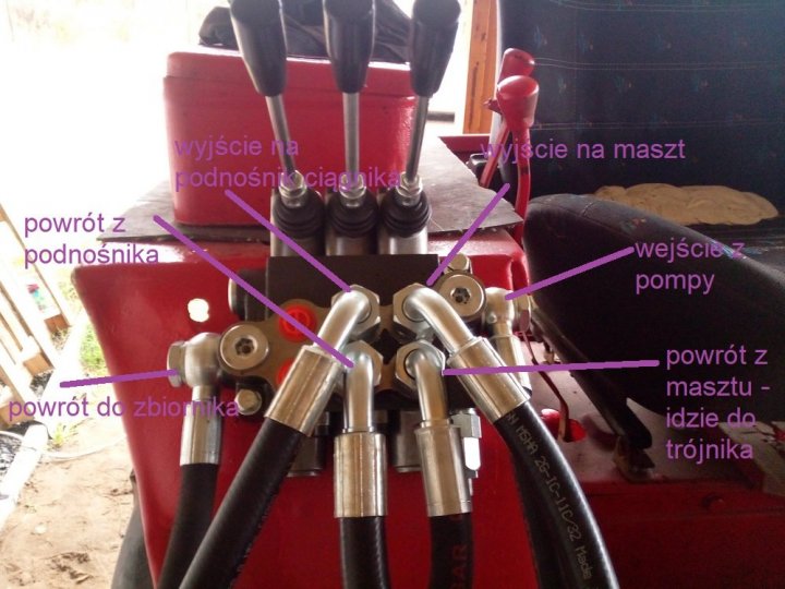

Pojechałem i dorobilem i niby OK. Powrót z rozdzielacza idzie bezpośrednio do zbiornika a nie jak podawali żeby wpiąć sie w przewod powrotu od starego rozdzielacza.
Podnośnik ciągnika działa ale ... maszt nie :| pojęcia nie mam po pochrzaniłem. Czy coś nie tak z tym moim wpięciem powrotu w trójnik dla sekcji masztu? Zerknijcie proszę. Nie patrzcie na to, że troche dziko przewody idą, jak zacznie działać to ułożę to po Bożemu.
Podsumowując sekcja środkowa - od podnośnika ciągnika działa OK. Sekcja pierwsza tj. najbliżej siedzenia kierowcy .. sam nie wiem co robi. Ciśnienie gdzieś jakieś podaje ale masztu ani drgnie, do tego stopnia, że znalazło sobie na łączeniu przewodu od ciagnika z przewodem masztu nieszczelność - gdy próbuje podnieść troche się sączy tam a gdy przesuwam dźwignie na powrót to aż pluć tam zaczyna. Spróbuję to jakoś lepiej połączyć ale wydaje mi sie że skoro tam takie ciśnienie jest to powjnno podnieśc pusty maszt. Maszt sam w sobie - u mnie jeszcze nie działal ale jak kupowałem go 2 tygodnie teu to pod C360 pracował bdb.

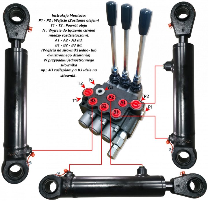

Jak Ty masz to w końcu podpięte? Bo z tego co pokazałeś na zdjęciu według mnie było ok a później piszesz że zamieniłeś miejscami zasilanie i powrót. Zasilanie ma być wpięte z tej samej strony co jest zawór bezpieczeństwa.
Podłączone jest dokladnie tak jak na tym obrazku, czyli poprawnie ;) Tylko na B1 - dałem maszt na jedym przewodzie a A2 i B2 to podnosnik ciagnika. B3 i A3 nie użyte.
