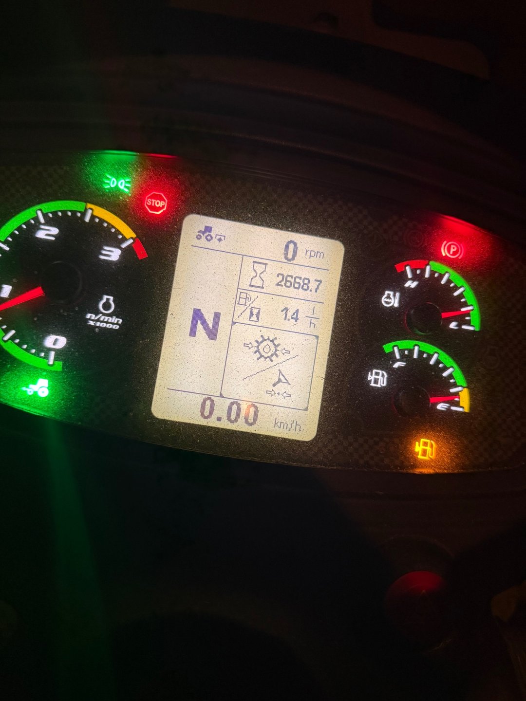

Case Farmall/ NH T5 zbyt niskie ciśnienie oleju
Witam, wyświetliło mi się ostrzeżenie w Case Farmall 85C w instrukcji znalazłem że odpowiada to za zbyt niskie ciśnienie w przekładni i układzie kierowniczym. Poziom oleju się zgadza, hydraulika działa jak wcześniej, wspomaganie tak samo, płynność rewersu i półbiegu również. Ktoś miał podobny przypadek lub ma jakiś pomysł co mogło się stać, jutro jeśli będzie dalej to samo dzwonie do serwisu ale z uwagi na godzinę chciałem się tutaj dopytać.
W td5050 nie ma żadnej kontroli tylko piszczek od zaniku ciśnienia np jak zgasisz piszczy dopóki nie zaciągniesz ręcznego . Miałem tak że podczas jazdy potrafił zapiszczeć winny był czujnik niskiego  ciśnienia oleju na pompie hydraulicznej i obstawiam że to to
