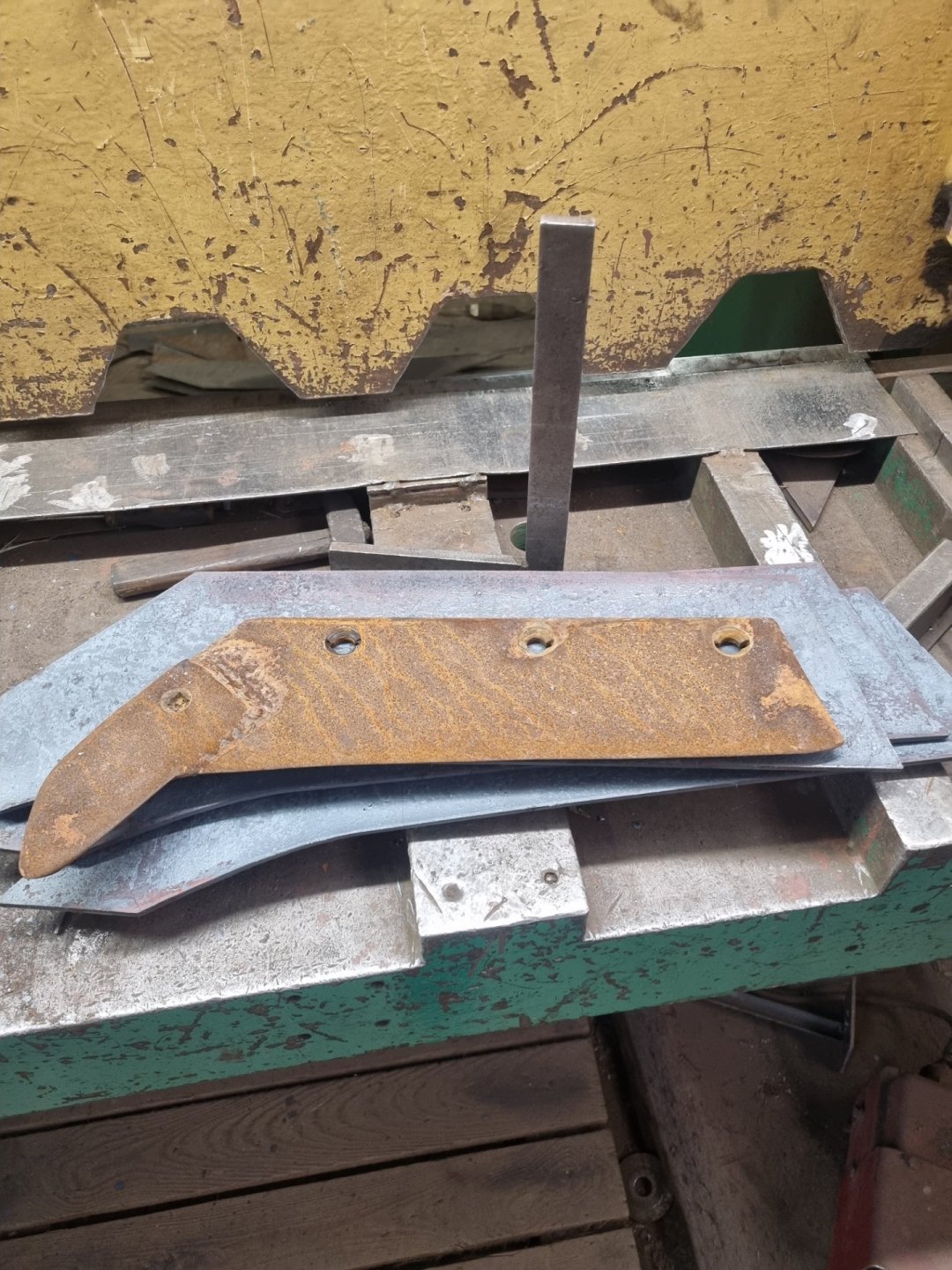

Przedłużenie lemieszy
Masz przecież dwa koła do regulacji głębokości orki, musisz też ustawić jednakową długość wieszaków. Koło podporowe pługa jest przy środkowym korpusie dlatego każde niedociągnięcie w ustawieniach jest widoczne. Zrób też porządek z   lemieszami i dłutami .   Pisałeś że pług jest 4x a tu widać 3x. Korpusy mają standardowy rozstaw czy pług jest  kombinacyjnie poszerzony ?
Czy ten zaznaczony element ( foto nr 2 z pierwszego postu ) był odwrócony krzywizną w celu zmiany kąta linkowania ramy, bo takiej formie nie miało prawa to funkcjonować.

Może się zużył, a pozostałe wymiary - długość ,umiejscowienie i rozstaw śrub zgodnie?

Póki co po zmianie lemieszy.  Już jest dużo lepiej jeszcze wyregulować naciąg łańcuchów i dystans obrotu pluga bo jest nie równo i strona stronie nie równa jest
A zmiana ciągnika coś dała, bo widzę że 3 różne próbowałeś? 😆 Czemu go chciałeś poszerzać, zamiast po prostu orać na 4 skiby(pisałeś że jest 4 skibowy)?
Też mieliśmy kiedyś Gassnera 3+1, tylko że rautenform (coś jak ten: https://www.facebook.com/share/p/172Wq5BLq6/), fajnie nawet orał, bruzda super, ale od miedzy odorać nie szło. Miał genialne zabezpieczenia, bo ich nie ścinało, tylko rozrywało, przez co gniazda były niezniszczalne i się to docinało ze zwykłego twardego pręta 14. Tylko, że właśnie był za mały do MF6180.
Gdzie kupiłeś części, bo pamiętam że był problem coś znaleźć i dorabiał gość dłuta z resora (były lepsze niż oryginały z Kvernelanda), a lemiesze oryginalne i płozy zregenerował dospawując chyba tez resor, a na odkładnice zrobił łaty. Na koniec właśnie on go kupił, także klient idealny.
