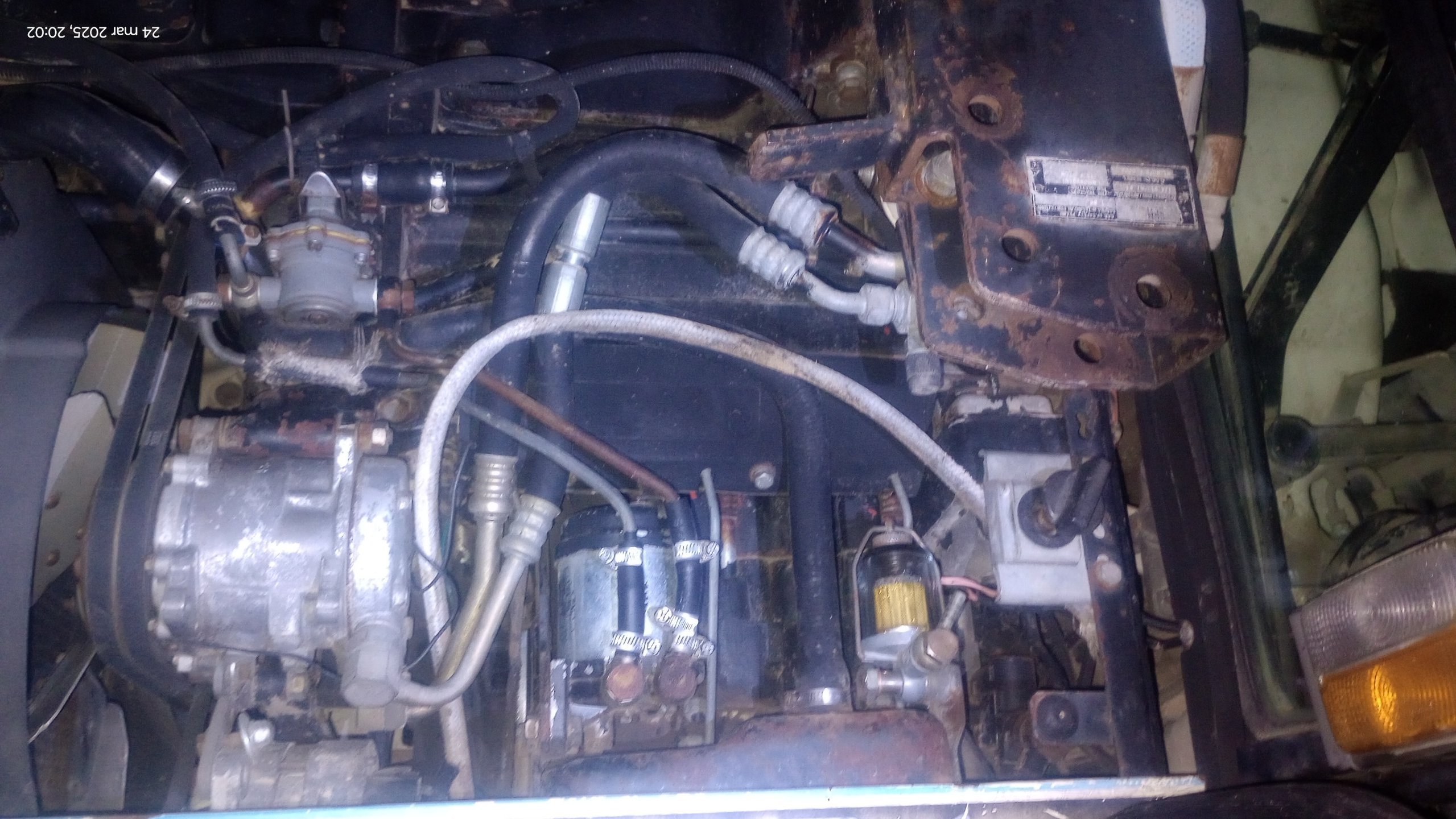

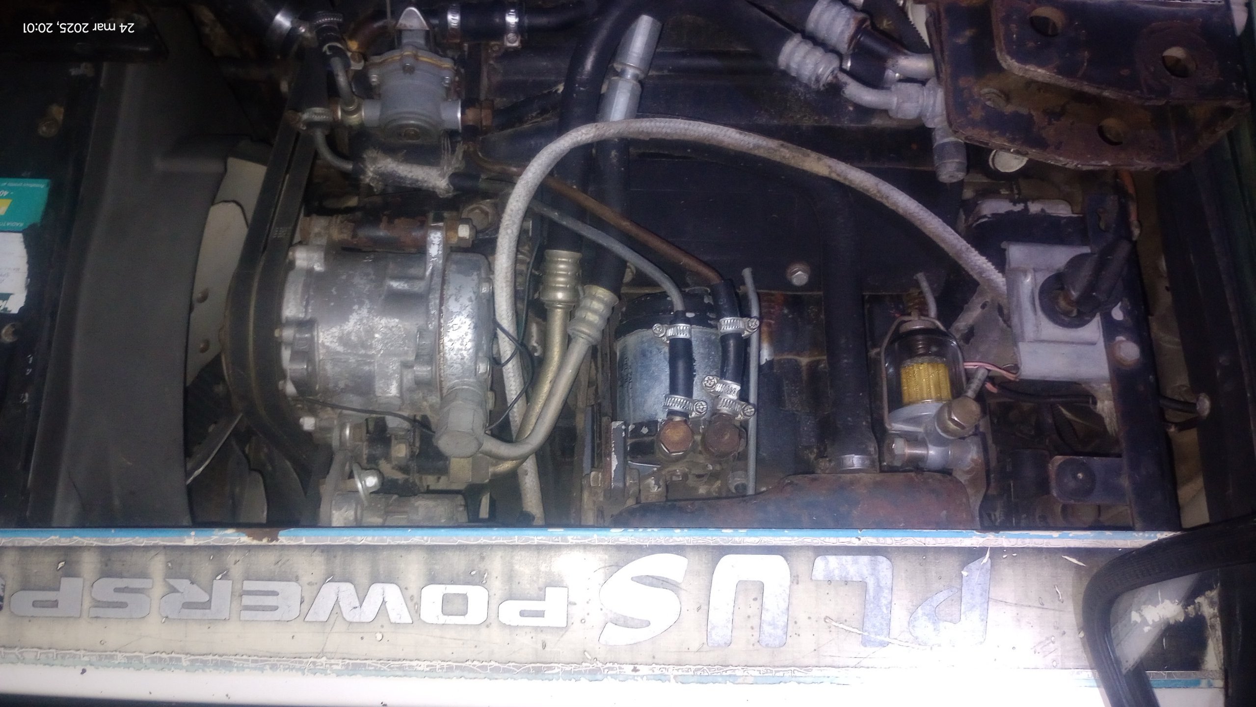

Poprzedni właściciel wymontował filtr wstępny z dostojnikiem...... Wydaje mi się też że zasilanie do pompki podpiął z powrotu... Ale to jeszcze sprawdzę.... Filtr wstępny założyłem na miejsce ale nie jest połączony, trzeba nasunąć wąż zasilający na widoczny wolny krycie. I wyjście z filtra na śrubę widoczna z boku... Jaka jest kolejnosc połączenia
1. Zbiornik, filtr z dostojnikiem, pompka ręczna, filtr główny, pompa zasilająca, czy
2. Zbiornik, pompka wstępna, filtr z dostojnikiem, filtr główny i pompa?
