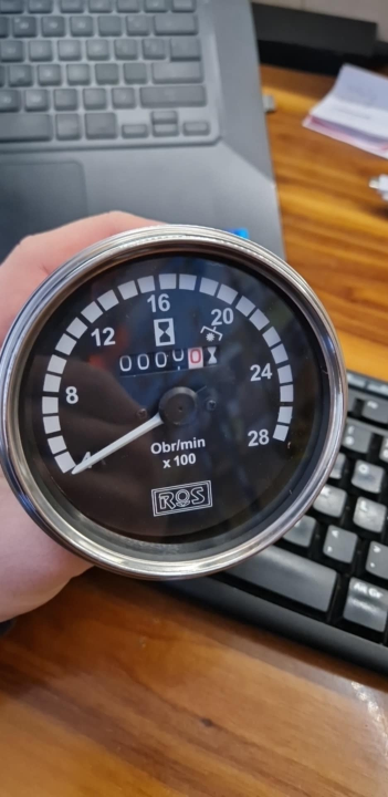

Kupiłem nowy obrotomierz do C-330M ponieważ stary nie nabijał już motogodzin a traktor przechodzi przegląd i było to potrzebne.
Niestety dość znacznie przekłamuje on obroty, o około 400 względem oryginalnego, pokazuje 2400 przy normalnej jeździe zamiast 2000. Efektem jest też to, że szybciej nabija też motogodziny, i w niecałą godzinę nabił 1,2. Czy coś źle zamontowałem, czy jest to wada tego licznika? Jeśli jest to wada licznika, to czy ktoś mógłby polecić jakiś inny licznik?
To się kupy nie trzyma,bo bębenek z cyferkami napędzany jest kilkoma przekładniami zębatymi . Taki licznik może przekłamywać jeżeli jego całkowite przełożenie nie jest dostosowane do tego ciągnika. Natomiast do napędu wskazówki obrotów wykorzystywane są prądy wirowe - czyli też musiałby być źle skalibrowany mechanizm ; - podwójny bubel - a może tak się tylko tobie wydaje.

Co można źle podłączyć?
Wydaje mi się, że nie ma co źle podłączyć, ale nie uważam się za specjalistę, może da się jakoś źle wkręcić tę linkę...
No motogodziny chyba liczy według tych obrotów które pokazuje wskazówką, więc czemu się nie trzyma. Wydaje mi się, że właśnie coś może być źle skalibrowany.

Jakość tanich zamienników.. kup porządny obrotomierz https://agroczak.pl/pl/p/Licznik-motogodzin-obrotomierz-C-330-C-360-MERA/6879
21 minut temu, robert1226 napisał(a):
Ile za niego dałeś tyle wart było nie skąpić . A poza tym w takim wehikułem jak 330 to w czym to przeszkadza trochę pojeździsz się przyzwyczaisz.
Kupiłem zamiennik, jednak nie najtańszy. Skoro tyle ich funkcjonuje na rynku to chyba któreś z nich muszą być akceptowalnie dokładne, inaczej nikt by ich nie kupował, zresztą w przypadku innych części da się trafić na dobre zamienniki. Dokładne wskazanie obrotomierza by się przydało choćby do oprysków, zresztą mam możliwość zwrotu. O tych niby oryginalnych też trafiłem na nienajlepsze opinie, a są znacząco droższe, więc to nie bardzo zachęca do zakupu. Może jednak jest jakiś zamiennik, który ktoś przetestował i może polecić?
6 minut temu, wilkołak napisał(a):
A może stary zaniżał
Przecież to są bardzo wysokie obroty jak na C330 a nie piłuję go tak bardzo. Oryginalny mógł odrobinę przekłamywać ale nie tyle
Skoro masz możliwość wymiany czy tam oddania to jaki problem?
Kup oryginał i bedzie dobrze a jak nie chcesz to szukaj ale innego zamiennika.
Tu nic nie przekalibrujesz bo kreci go linka w środku ma złe przełożenie i tyle.
Elektroniczne czasem mają kalibracje zresztą ja bralem do reno i chodzi tylko trzeba było skalibrować ale to trzeba wiedzieć co sie kupuje.

Za ten wadliwy udało mi się odzyskać zwrot pieniędzy i sprzedający nawet nie chciał go z powrotem.
Rozważam zakup oryginału, ale zastanawiam się czy Mera produkuje liczniki przeznaczone dla C-330, czyli ze znaczkiem od WOMU na 2200 a nie na 2000 jak dla C-360? Wszystkie które widzę są przystosowane do C-360, a skoro już miałbym wydać na to tyle kasy to fajnie by było gdyby miał też to jak należy. Da się jeszcze taki gdzieś dostać?
Oj może gdzieś znajdziesz w starych zapasach bo teraz to nawet mera klepie chyba tylko jeden.
U nas w c330 był wymieniony jakiś czas temu a to chyba już trzeci jest bo jeden to padł zaraz ale nie pamiętam na ilu ma Wom.
Pod koniec lat 80-tych wprowadzono liczniki dedykowane do konkretnych modeli Ursusów, czyli w okresie produkcji M-ek. Wcześniej nie oznaczano na tarczy licznika prędkości dla WOM. W latach 90- tych to już chyba nikt się tym nie przejmował.
