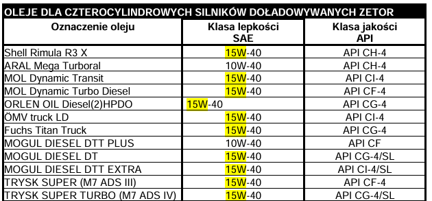

Witam, chciałbym się dowiedzieć jaki polecacie olej do silnika Forterra 2010 rok. Czy lepszy będzie 10W40 czy 15W40, co sądzicie o dedykowanych olejach Zetor Uni 100??? (na opakowaniu pisze że można również lać do silników bez dpf - czy  to prawda???). Uwagi/sugestie mile widziane. Pozdrawiam
Podstawowa zasada- jaki olej zalewany był dotychczas bo jeżeli mowa o wymianie i zmianie oleju na inny technologicznie w czasie normalnej eksploatacji, niezwiązanej z naprawą silnika, to nie jest to dobre rozwiązanie . Ponadto jeżeli silnik nie posiada DPF , wystrzegać się olejów zalecanych do jednostek w taki filtr doposażonych , pomimo tego co tam sobie na opakowaniu oleju napisali.
Na gwarancji i trochę po był Aral Traktoral, potem przez długi czas fuch 10w40 mot, potem chwilowo Aral Mega ale krótko bo praca sinika na nim była okropna -szybko wymieniony na fuchs, no i teraz myślę czy nadal fuchs czy coś lepszego, a po za tym w sklepie gość powiedział że do forterry to powinien być 15w40 bo 10 może brać. Tak w ogóle to silnik zimą rzadziej jest odpalany a latem bywa że robi w transporcie to długo nie pracuje. Dodam tylko że na fuchs ostanio na wolnych obrotach potrafiła zaświecić się kontrolka.

Prosta i najważniejsza zasada to stosować olej zalecany przez producenta w instrukcji obsługi. Bez problemów w sprawnym silniku można zamiennie stosować oleje o różnej lepkości, ważne aby były zgodne z wytycznymi producenta.
