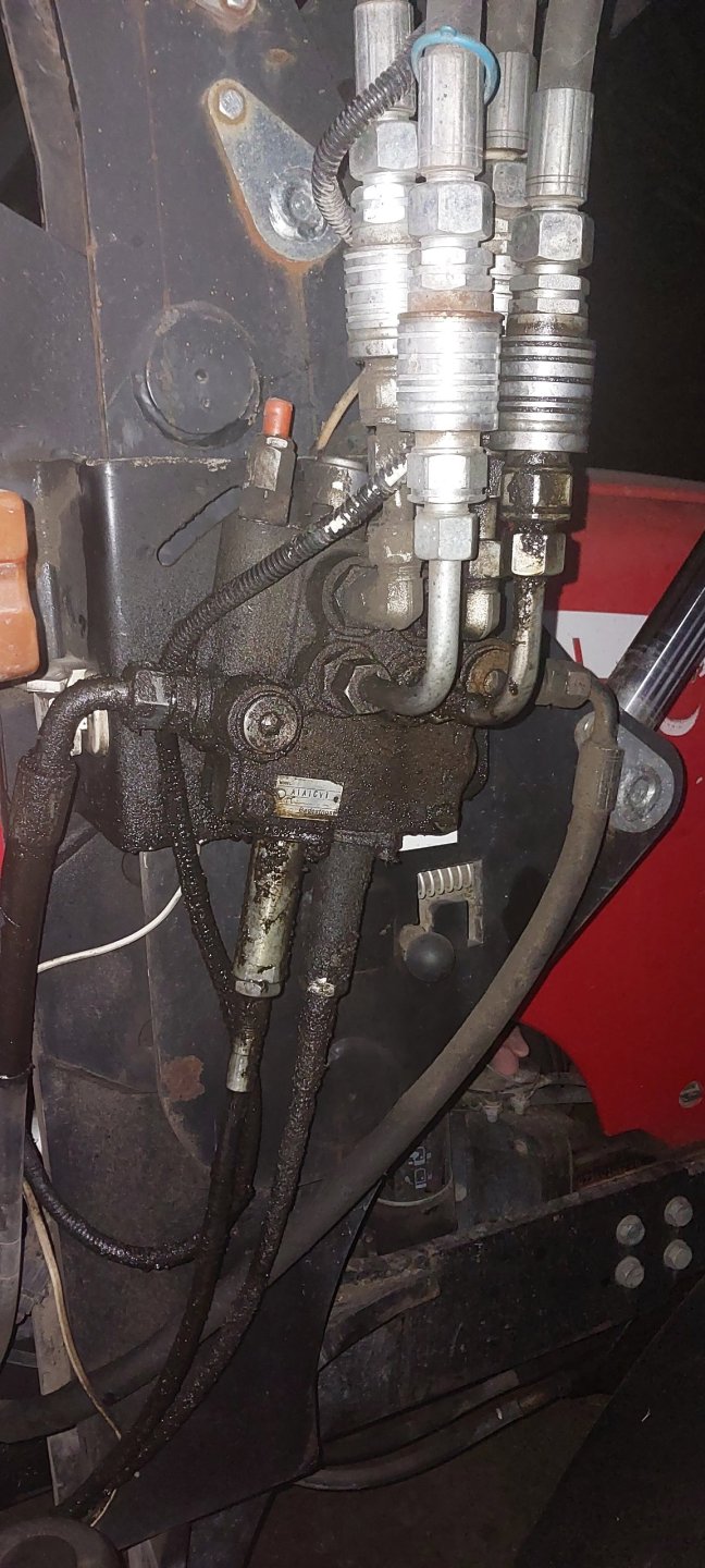

Witam mam problem z turem mianowicie tur zacina się przy wysuwaniu siłowników od tzw. wyrzucania materiału z łyżki natomiast przy wsuwaniu się tych siłowników nie ma żadnego problemu wszystko działa ale tylko przy bardzo niskich obrotach silnika po dodaniu gazu nie ma szans aby siłowniki się wysuneły odrazu się zacina i słychać syczenie w rozdzielaczu wiem ze z rozdzielacza przecieka olej lecz czy ktoś wie co zrobić aby tur już się nie zacinał? może być to wina rozdzielacza?

Czy ty już nie zakładałeś podobnego tematu? radzili wymienić rozdzielacz i ja tak samo radzę. Te przecieki są raczej z pod nypli, przewodów jbc.
Możesz zamienić sekcje i będziesz miał pewność, cała minuta roboty ... wystarczy przepiać euro złącza, będzie zacinała się 1 sekcja, od podnoszenia ramienia

Zamieniłem euro złącza i dalej zacina się ta druga sekcja
Może to być wina siłownika że przepuszcza olej miedzy sekcjami .  Może wydaje się to mało prawdopodobne ale miałem podobnie w Pługu do śniegu i okazało sie że to wina tłoczyska dwustronnego

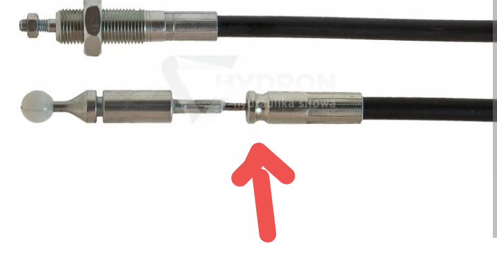

Teraz dopiero pokazałes, że ten rozdzielacz jest na linkach. I należy je tylko wyregulować.
w jaki sposób?
Regulację linek masz przy rozdzielaczu - odkręcasz śrubki mocujące tulejkę i kontrę końcówki pancerza, i odpowiednio regulujesz w zależności od konieczności ,tak aby dżojstik miał identyczny zakres ruchu we wszystkich kierunkach. Jednak należy zacząć od sprawdzenia mocowania linek ,a właściwie końcówek pancerza w dżojstiku,bywa że luzuje się wkręt mocujący pancerz, końcówka pancerza wchodzi głębiej , ograniczając ruch końcówki linki . Końcówki pancerza mają odpowiednie zagłębienia właśnie pod wkręt mocujący.

Skoro zamieniał sekcje i dalej ten problem występuje to raczej nie w rozdzielaczu jest problem. Masz tam zawór krzyżowy lub dzielnik elektryczny do 3 sekcji? Pod obciążeniem łyżka się samoczynnie otwiera czy trzyma pozycję?
To znaczy że wina jest rozdzielacza. Po zamianie ten sam problem. Powiem szczerze, że lepiej jest naprawiać w realu niż na forum. Nie widzi się wszystkiego. A powód może być śmiesznie byle jaki.
Jest dzielnik bo tur jest 3 sekcyjny z zamykaniem krokodyla nie ma problemu ale z otwieraniem czasem też jest bo potrafi się zaciąć wystarczy zmniejszyć obroty silnika i jest ok ale z drugą sekcją jest o wiele gorzej nie da się normalnie pracować czasem nawet na niskich obrotach się zatnie i trzeba poruszać joystickiem
