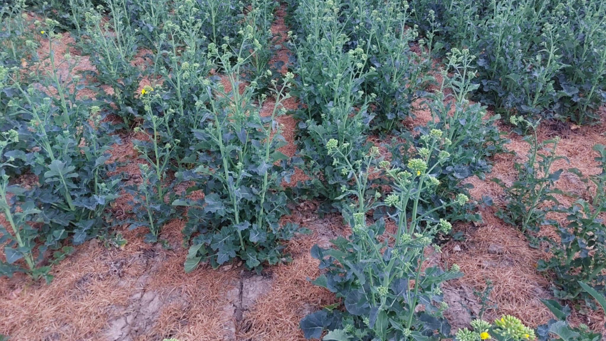

Jaka masz teorie na temat Kletodymu? Ja stosowałem na jednym kawałku jesienią i jakoś dziwnie mi rośnie
U mnie też po zastosowaniu kletodymu (jesień,dawka 0.8 na ha) rzepak oberwał, ale skutki dopiero było widać na wiosnę jak zaczął iść w pęd- poskręcane liście na pędzie głównym i kwiatostan dziwny, a na nakładkach liście i pęd głowny spaliło. Nigdy tego nie stosowałem, dałem się namówić bo niby działa pomimo niskich temperatur.  Ostatni raz skorzystałem z tego produktu.

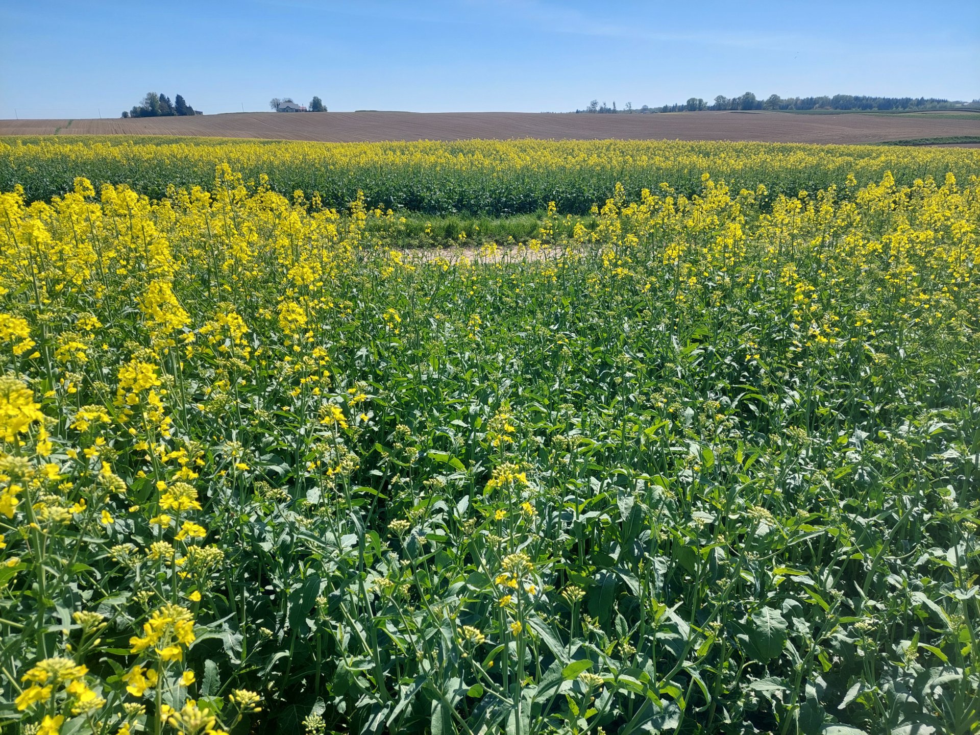

Ee nie jest takie pozno. Ja mam jeden rzepak ktory juz dosc ladnie zakwitł prawie jak na tym zdjeciu i drugi co dopiero w sumie zaczyna i sie kurna zastanawiam czy robic razem czy kilka dni pozniej. Ale chyba w d*pie z nim i zarzem wszystko i tyle. Ty z tego co pamietam dajesz po 125 boskalidu, azoksy i protio?

Na ostatnim zdjęciu wygląda na typowe poparzenie od diflufenikanu.
Te laciate liscie pokazaly sie dopiero po ostarnich przymrozkach wczesniej ich jakby  nie bylo, teraz to juz  z drogi widac ze rzepak ma biale liście
A pewny jestes, ze nie bylo jakichś pozostałości w opryskiwaczu? I jaka dawka? Bo to cos az nie mozliwe
Ja mam jedno pole, ze wjazd robie na zlozonym opryskiwaczu i ponad 3m pryska podwojnie. Do tego wolno jade to tam idzie na bogato. Opryskalem wiosna i nawet tam nic nie widac 🤔 przy regulacji za to dostal fito w tym miejscu ale szybko sie pozbieral
Edytowane przez kamil800
Jestem pewny że opryskiwacz czysty, bo zawsze płukam a pszenice pryskane były po rzepaku a przed rzepakiem fasola  która jest bardziej wrażliwa. W innych latach nigdy nie stosowałem kletodymu i było ok. A fitotoksyczność było już widać przed pierwszym wjazdem na wiosnę ale myślałem że to od mrozu ale dziwne było to że najgorzej wyglądał na porzeczniakach i przez środek pola po całej długości gdzie nakładał się oprysk
Dawka 0.8 na ha (taka zalecana) a i wszystkie opryski jesienią były robione odzielnie w odstępach 2 tygodniowych. 1. Robak cypermetryna 2 zabieg Navi 0.3+ metazachlor 1.4 na ha 3. Kletodym 0.8 na ha 4. Grzybówka plus micro i bor

Stosujemy go drugi rok, głównie ze względu na życicę, która nic sobie nie robi z chizalofopu czy propachizafopu w dawkach perzowych, w zeszłym sezonie poszedł na wiosnę punktowo, gdzie widać było trawę, chyba też w górnej dawce i widać było przy kwitnieniu, że ewidentnie dostał po tyłku, 'na oko' kwiatków była połowa w porównaniu z nieopryskanym. W tym sezonie poszedł na jesieni, żeby załatwić sprawę szybciej i uniknąć fito, ale niestety nie ma tak dobrze, do końca marca gdzieś wszystko wyglądało ok, rzepak jak z katalogu, później przy strzelaniu w pęd nagle jakby go czymś sparzył, na nakladkach praktycznie ścięło do zera. Niby szybko się pozbierał, ale znów w kwitnieniu jest różnica i wszędzie jest to idealnie odcięte w miejscach, gdzie szedł oprysk (też było pryskane miejscowo). Bodajże z Niemiec dostaliśmy informację, że kletodym jest bezpieczny do 6 liścia w rzepaku, później robi takie problemy.

Czyzby niektore odmiany tak reagowaly? 🤔 Czy moze populacja/mieszaniec? Ja mam wszystko w mieszancu.
Tez sie dokladniej przyjrze bo jedno pole jest z duzym klinem i poszla spora nakladka. Jest tez napewno miejsce przy slupie niedojechane i tez ciekawe czy jest inny. Jak rosl to roznicy zadnej nie widzialem. Teraz kwitnie i rzuce okiem porownac czy jest roznica kwitnieniu. Tam gdzie jest klin na nakładce pewno nie ma roznicy bo zaczal kwitnac rowno ale tam gdzie nie opryskany to sprawdze
Ja mam odmianę populacyjną, może hybrydy bardziej odporne. Środek sam w sobie dobry bo pomimo uprawy bezorkowej przy 1 zabiegu na jesieni chwastów jednoliściennych brak.  Tak czy siak raczej już go nie będę stosował.
