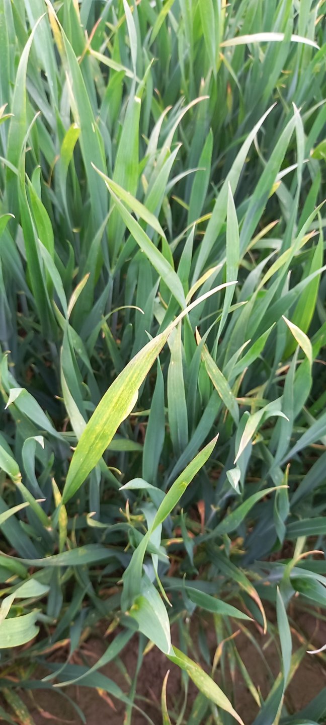

T1 poszlo duet start zwiekszona dawka 15% na t2 azoksy 0.5l protio 0.4 co można dorzucić  jeszcze na monokulturę pszenica duza gęsta presja duża od dołu po tych deszczach strach zaglądać 5 tygodni po t1 . 5kg siarczanu magnezu i vzy warto dorzucić 1kg dr green zboza czy na mikro juz za późno? Oczywiście pewnie jakiś tanj perytroid jeszcze
