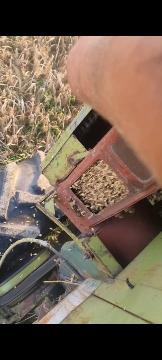

Witam posiadam kombajn claas senator leci mi dużo zboza w podajniku klosowym cepy wymienione na nowe klepisko proste kierownica wiatru ustawiona na 50mm zboze wylatuje tyłem górnym sitem nawet na mocno otwartym sicie dodatkowo leci sloma na sita nagrałem filmik w trakcie pracy
Sito 12mm

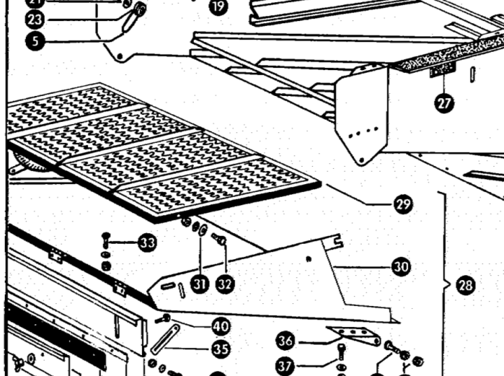

andrzej78    645
Czy aby tylna część górnego sita ,nie jest ustawiona pod  zbyt dużym kątem, na tych bocznych śrubach ?  Jeżeli ta część będzie bardziej nachylona ,to materiał będzie wolniej opuszczał sita  , zrobi się grubo materiału i dopiero na końcu ziarna będą oddzielane.

andrzej78    645
Nie tyle o śruby a o tylny fragment sita ,aby był w miarę płasko ,a jeżeli nic nie pomerdałem ,to można ten fragment ustawić bardziej ukośnie ,co pogarsza separację ziarna.

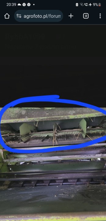

RybbA1999    0
Dolne sito otworowe 12mm sito czy bardziej otwarte czy bardziej zamknięte dalej daje na podajnik klosowy widziałem że w merkatorze sa 2 dzwigni3 do reguliwania kierownicy wiatru a ja mam jedną czy tam powinna być 1 blacha czy dwie ?

Grzechooo    840
robert1226 napisał:
Tu nie ma o polemizować dolne sito za bardzo przymknięte.
To nie polemizuj bo wyraźnie było napisane że dolne sito nie jest żaluzjowe tylko otworowe 12mm.
RybbA1999 napisał:
Tak wygląda podsiewacz i kierowniczej wiatru bez sit
spróbuj pobawić się ustawieniem kierownicy wiatru, po prawej stronie za młynkiem jest otwór w kształcie księżyca i śruba na klucz 17 przestawiaj i patrz co się dzieje.

RybbA1999    0
tatuj jest filmik do podsiewacza z wyjętymi sitami cepy wymieniane w tamtym roku klepisko na 2 ząbku dodatkowo jest to jeczmien ozimy więc ości powinny się latwo odpadać

Polarek    8
Napisano (edytowany)
W dominatorze sa dwie blachy , i dwie kierownice wiatru , wez wajche na jedno oczko od dołu i dociśnij jeszcze klepisko . Jak jeździłem kiedyś oglądać kombajny to trafił się egzemplarz bez klawiszy właściciel twierdził ze nie potrzebne i tak kosił może tam też nie ma 🫣 patrac na zdjęcia to nie wiem w jakim celu jest założona guma nad podsiewaczami może tam się wszystko blokuje i rowno nie podaje w dominatorze tego nie ma albo tylko u mnie

JD1052    220
Guma nad podsiewaczem za klepiskiem ma być w dominatorze.

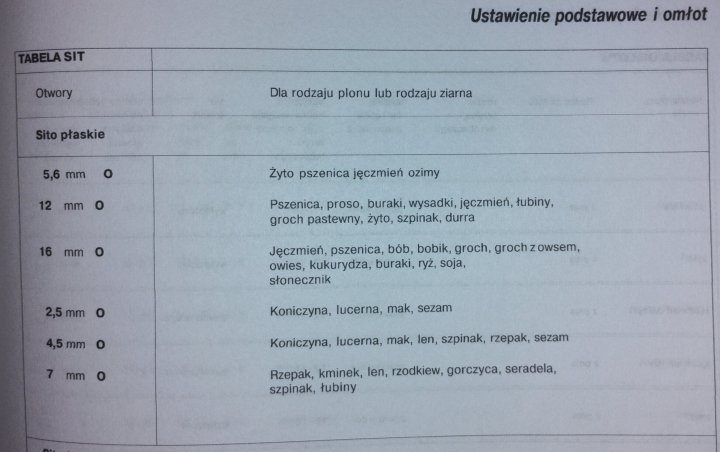

Ale tu obrabiamy kombajn Claas senator, który ma jedną kierownicę wiatru ,tak jak mniejsze Dominatory 56,66. Dodatkowo długość sita zbożowego w Dominatorze wynosi 1190mm a w Senatorze tylko 927 mm dlatego ziarna muszą się " streszczać " aby nie zrobić kolejnej rundy .
Tu przykładowe zastosowania sit płaskich. Jest tu mały błąd, gdyż sito 5,6 ma kształt owalny. Sprawa druga , dobór sita zależy od wielkości ziarna .
