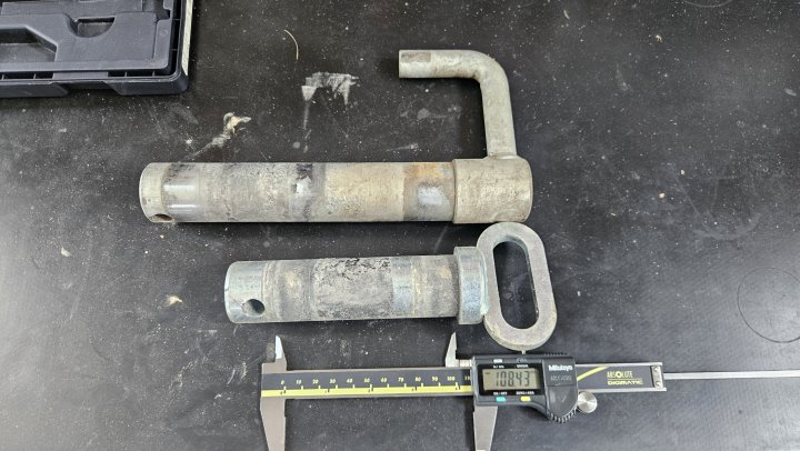

bolec sworzeń z rączką

Sworznie powinny być twarde na zewnątrz a ciągliwe w środku, czyli hartowanie powierzchniowe albo nagniatanie.
Co do wiercenia w twardym to kolega @GABBER85 ma rację, jakbyś znał porządne wiertła (i porządną maszynę) to nie pisałbyś: "To jak żeś w tym otwory powiercił to rzeczywiście utwardzany ha ha." lub "Jakbyś miał do czynienia z uwardzonym wałkiem to byś bajek nie pisał"
Druga sprawa to samo pojęcie twardości, utwardzony wałek może mieć 45 HRC albo 60 HRC a to bardzo duża różnica.
