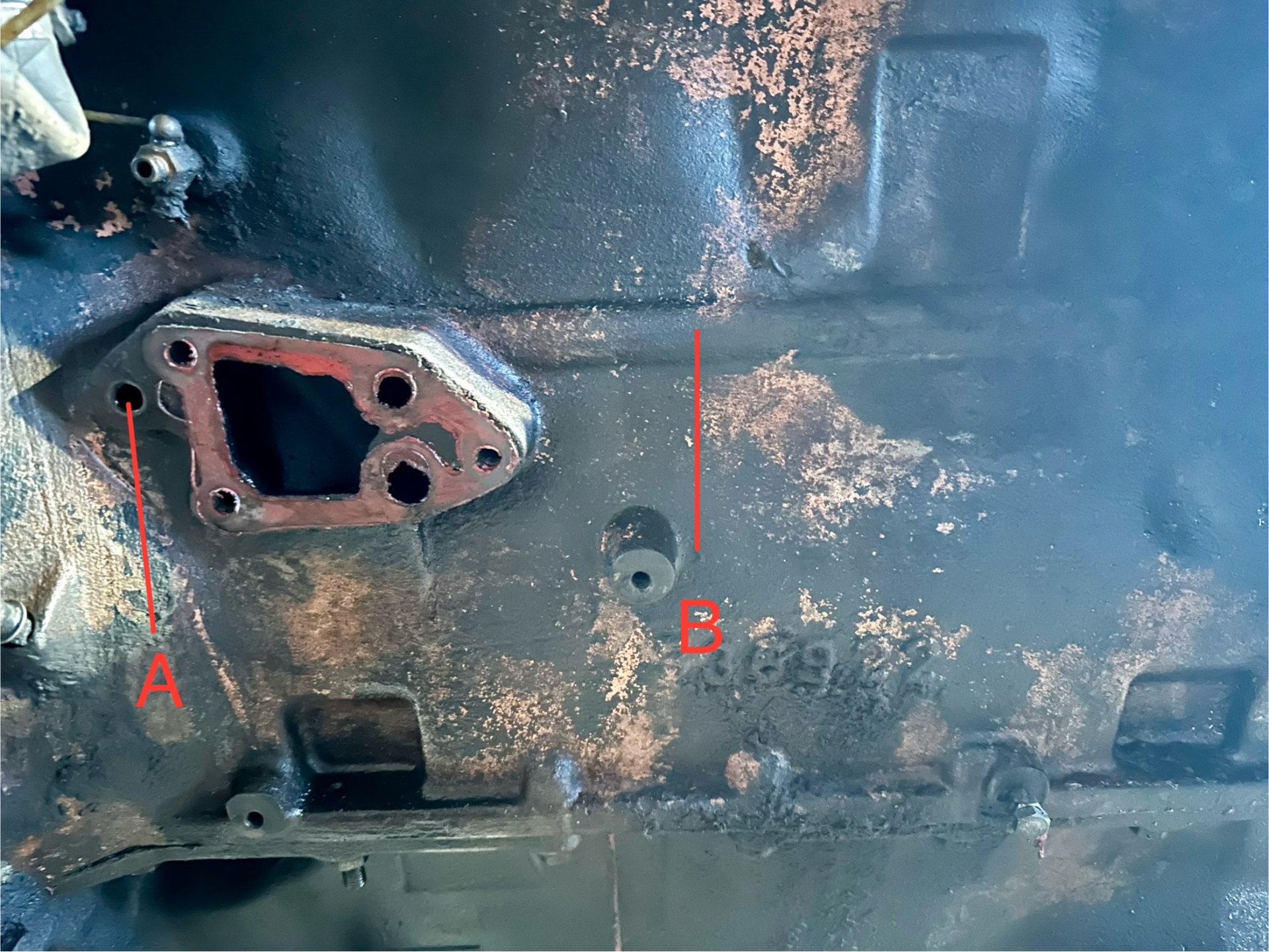

Witam, remontuje 914 i dokładam do niej turbo. Mam pytanie w którym miejscu podpiąć się żeby turbo miało smarowanie? Punkt A na zdjęciu to jest podłączony manometr a punkt B to jest prawdopodobnie kanał olejowy i bym musiał w nim otwór zrobić. Pytanie gdzie będzie lepiej się podpiąć ?
Pytanie czy ścianka kanału B jest na tyle gruba by gwint utrzymała? Jednak przy A jest zgrubienie. Może z A na trójniku? Ewentualnie pytaj ludzi którzy mają taki silnik jak twój z turbo jak to ori jest zrobione.
W ori jest otwór z prawej strony filtra oleju
Jeśli pompa jest zdrowa i układ smarowania zdrowy to nie spadnie lub spadnie minimalnie. Zresztą jak podłączysz w punkcie B to jest przecież blisko i ten sam kanał to jeśli ma spaść to też spadnie.
