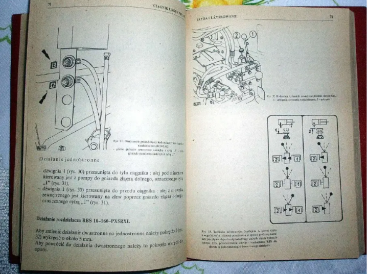

Witam mam pytanie jak pisze na instrukcji mf,a 255 zeby przełączyc dzialany hydrauliki zewnętrznej z dzialana dwustronnego na jednostronne trzeba przykrecic do 5mm czyli jeden obrót czy jak ???      działanie rozdzielacza
