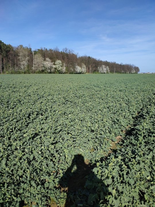

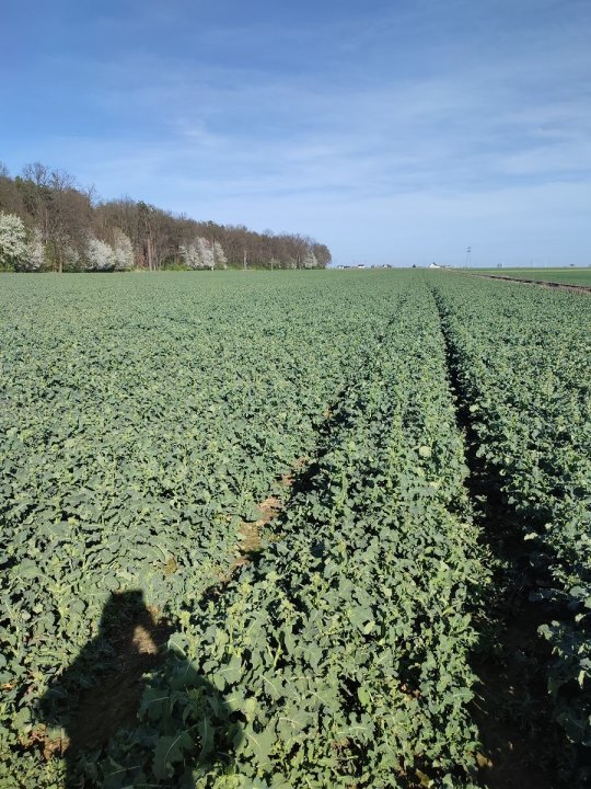

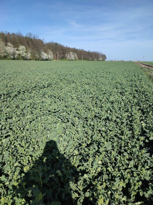

Panowie, uprawiam pierwszy raz rzepak w swojej karierze i pytanie kiedy robić T2 ? Czytając na forum jedni już robią inni nie ale jaka najwłaściwsza pora na to ? Gdy zaczyna kwitnąć ? Czy jak pokażą się pąki ?
Mój rzepak aktualnie tak wygląda, i do kwitnienia mu jeszcze daleko, jak tak patrzę na zdjęcia innych gdzie już kwitnie.
Jeżeli chcesz robić T2 to w momencie zwartego zielonego pąka. A później następny zabieg T3 w trakcie kwitnienia na opadanie płatka.
A jak chcesz wykonać 1 zabieg to poczekaj do kwitnienia i opryskaj w momencie opadania pierwszych płatków kwiatowych (50% otwartych kwiatostanów na pędzie głównym).
Ja osobiście preferuje 2 opcje.
