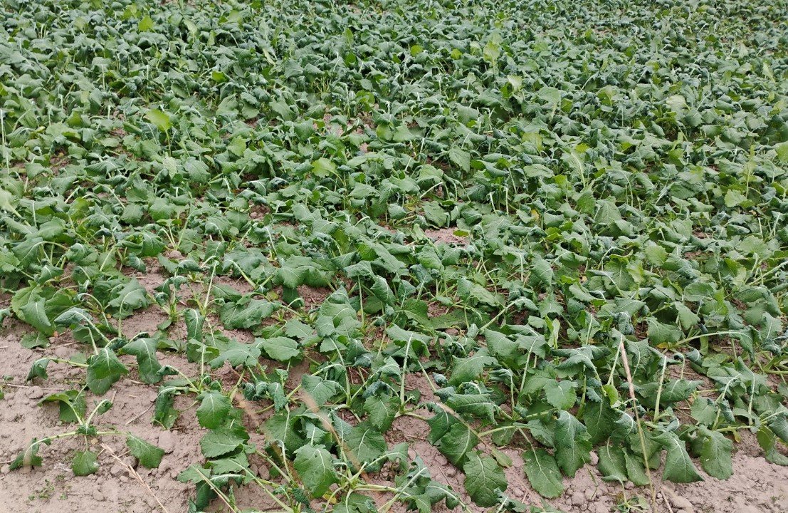

W tej kwestii: czy ktoś może powiedzieć jakim preparatem ( retardantem )  został potraktowany poniższy rzepak  . Fotka z ostatnich dni września , obecnie - rzepak praktycznie niewiele urósł, nie zmienił odcienia , a dolne liście rozplłaszczyły się na ziemi . Tyle się dowiedziałem, że tak ma być.
To pole sąsiada? Powiedziałbym że te powiędnięte liście to po herbicydzie. U mnie podobnie wyglądał dzień po Navigatorze. Może po halauksyfenie?
To nie wygląda jak po regulacji tylko przywiędnięty po zabiegu na chwasty, też obstawiam arylex bo w tym roku to plaga
Jak do tej pory go trzyma to chyba oprysk na chwasty połączył z regulacją.
