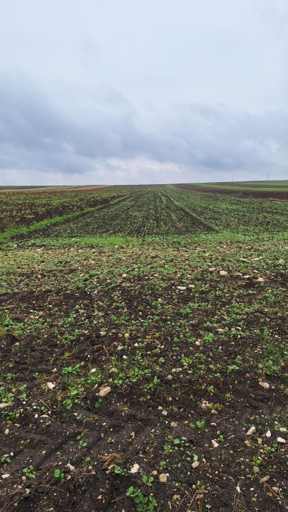

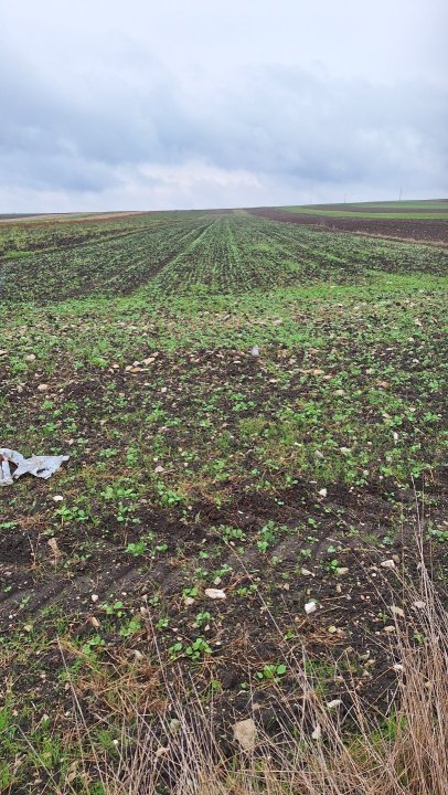

Siany 14 wrzesnia , taki na 2 działkach , na 3 działce słabszy
Ja siałem 9 września ale coś nie rośnie, słabszy jak u ciebie, nie wiem może to przez bezorke, bo u znajomego po orce widać że rośnie w oczach a ten mój tak stoi i się kisi. Narazie czekam z odchwaszczaniem jak najdłużej żeby niczym go nie hamować.

Myślę że termin dobry jak na ten rok i na te działki . Mam siany 22 sierpnia , to jest co ma 8 liści i jest taki jak powyżej na zdjęciach , ci co siali ok 1 wrześnie też nie wyszedł prawie wcale , dopiero jest taki jak u mnie , bo ja chwilę przed tymi deszczami zasiałem i wschody były na równi z tym rzepakiem zasianym 1 września , a i ten z 20 sierpnia w naszych okolicach miał wschody bardzo nierówne , po prostu nie ma ani jednej plantacji , żeby był równy

Mój siany 26.08 wygląda gorzej…
