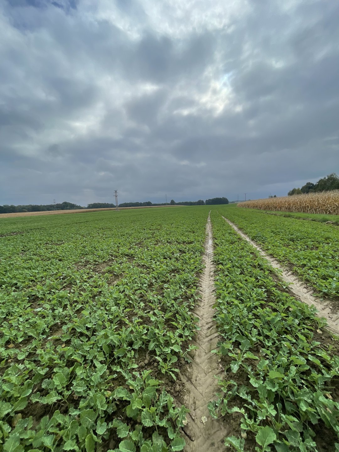

Siew 20.08  40 szt rozstaw 37 cm
Dostał po 0.7 caryxu i tebu. Chyba do zimy starczy
Jedynie muszę na poprzeczkach poprawić na chwasty gdzie rzadki.

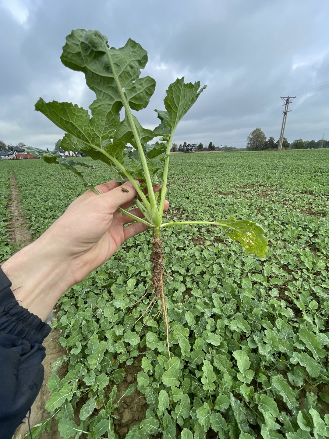

La diva po 9 liściu można stosować? Bo głównie bodziszek powychodził
Jak ma dotrzeć do chwastu pod liściem
No wiadomo że przez liście nie przeleci oprysk, oprysk będzie w miejscach gdzie rzepak jest słabszy i nie zakrył ziemi
Głupie gadanie że jak ma dotrzeć. Jakoś wiele razy pryskalo się taka kapustę i zawsze cudem dolatywalo. Tak samo w zbożu tu pisali jak ktoś pod koniec kwietnia, w maju chciał pryskać od chwastów i zboże było do kolana, to tyle teorii że jak ma teraz do tych chwastów oprysk dojść i że już nie warto bo nie zadziała 🤣
Bodziszek pod liściami jest mały , jak masz zboże pod kolana to chwast troche niższy , kiepskie porównanie
Co z tego że mały, możemy się założyć że jakby opryskal taki rzepak jak na zdjęciu to na pewno by go strzeliło. Ze zbożami porównanie, bo z tego co pamiętam, to ty właśnie pisałeś że taki oprysk wtedy nie ma sensu bo już zboże za wysokie i jak ten oprysk ma dojść do chwasta.
Zależy jaki ten chwast , do każdego nie dotrze , przytulia , chabry, rosną rezem ze zbożem

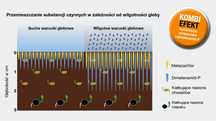

Wczoraj pryskane miksem gdzie część była substancji doglebowych, np metazachlor. Dziś cały dzień popaduje, raz mocniej raz słabiej ale łącznie nie naleciało jeszcze nawet 10l. Jest się czym martwić że może wmyc głębiej te substancje i rzepak oberwie albo chwat będzie rósł?

10 mm opad miał wypłukać metazachlor. Jak już bym się bardziej martwił czy tyle wystarczy.
warunki glebowe przy stosowaniu herbicydu
