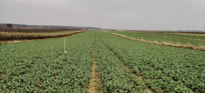

Kiedy planujecie podać druga dawkę n w swoich rzepakach?
U mnie na pierwszą poszedł saletrosan 270kg  16.02, jutro miałem zamiar jechać z pulanem 300kg i zamknąć nawożenia rzepaku na ten rok. Wilgoć jest opady będą trochę kusi żeby jechać, jedynie zapowiedź ochłodzenia trochę hamuje chęci.
Proszę i porady to mój pierwszy rzepak.
Zdjęcia poniżej
Tydzień temu , , a u niektórych 2 tygodnie temu , była podana druga dawka w formie mocznika

ViveN    18
Nad mocznikiem to bym się nie zastanawiał tylko sypał jednego dnia obie dawki ale mam już kupioną saletrę i chce z niej skorzystać, mimo polecasz sypac? Wody jest u nas tak akurat nie za dużo nie za mało i chce z tego skorzystać bo potem może być różnie.
