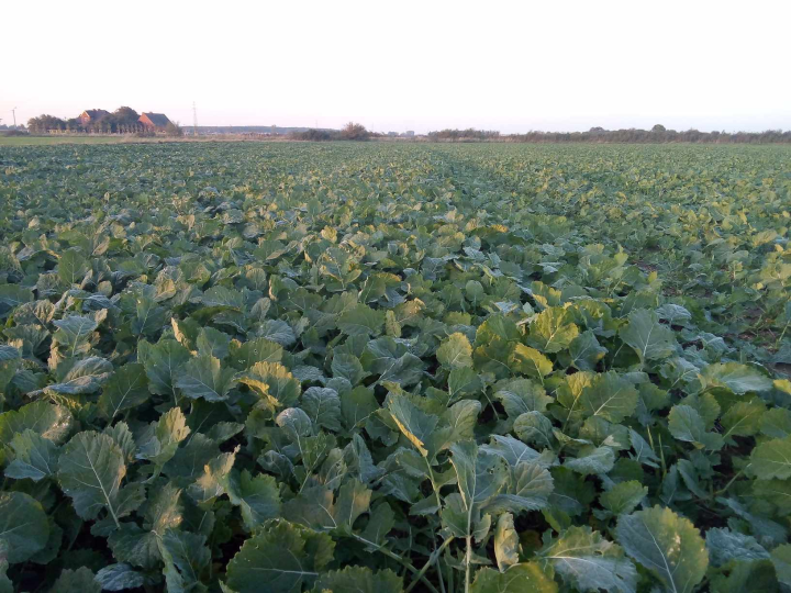

ja osobiście proponowałbym tebukonazol 250 g na ha a jaki jest duży zrób foto i rzuć to wtedy coś poradzimy

idzie właśnie 250g tebu, chce dorzucić coś co minimalnie go skróci ale też zadziała na grzyba bo planuje tylko 2 zabiegi na grzyba,
nawożenie pewnie pójdzie całe w jednej dawce jakoś połowa marca, później koniec marca t1, przeważnie do początku lub połowy kwietnia mam spokój ze szkodnikami, więc wtedy porządna odżywka+ coś na szkodnika, ostatni wjazd dopiero po połowie kwitnienia, no chyba że szkodniki wpadną na dobre, ale to wiadomo

Sławomir rzepak lubi jak się go dogląda to wtedy ci się odwdzięczy plonem taki system jak przed chwilą opisałeś zemsci się niskim plonem. Kwestia nawożenia jest taka im szybciej azot dasz tym lepiej dużo ma też do tego ziemia na jakiej rośnie jeśli to są klasa 4 i wyżej będzie ciężko osiągnąć wysoki plon dlatego jakie chcesz zastosować nawożenie ile tego azotu w czystym ? Następa kwestia robaków nie ma na to schematu ponieważ klimat się zmienia i się wszystko przesuwa u robactwa też więc trzeba obserwować dodam że dzisiaj w żółtym u mnie już chowacz się łapie. co do grzybówki i skracania jaki rzepak masz czy mocny czy wygłodzony po długiej jesieni w jakiej fazie wszedł w zimę ? I co było dawane na grzyba w jesieni ? Czy szyjka siedzi nisko czy jest wybujałą ? Dużo mam pytań a mało odpowiedzi od ciebie 🙂 przeczytaj i mi odp na pytania

Sławomir po tych zdjęciach masz wybujały rzepak to trzeba dobrze skrócić ile azotu chcesz wladować na wiosnę.

docelowo planowałem po 150 kg saletrzaku i 150 saletry, wtedy to zamyka całą plantację razem z jesiennym w tych 120-130 kg N . Właśnie na tej lepszej części pola jest dosyć ładny, stąd pytałem który środek zastosować,  dovvo aby raz używałem, zawsze szedł caryx lub toprex.

daj dovvo tak jak na etykiecie pisze to jest bardzo optymalnie. mało azotu dajesz podbij chociaż do 150 kg N w czystym to może wychaczysz powyżej 3,5 tony z ha i postaraj się wcześnie podać azot bo pewnie głodny po zimie jest rzepak
