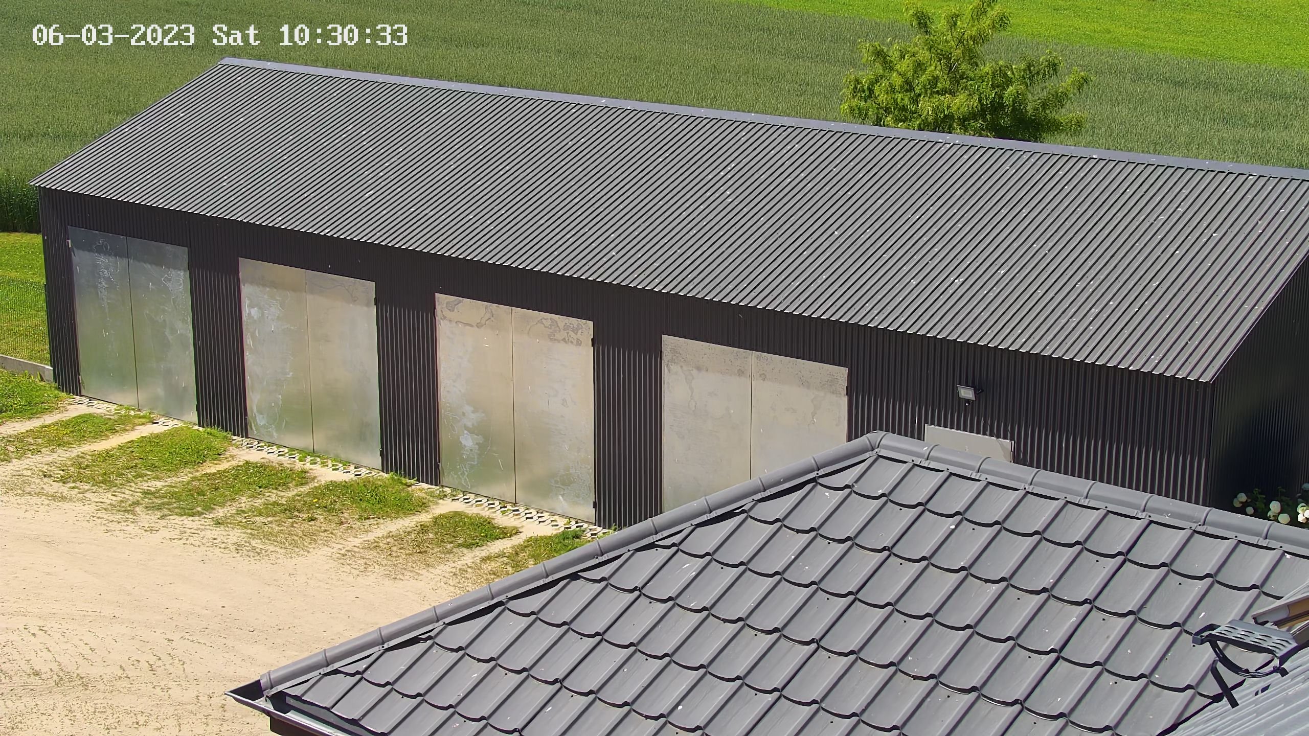

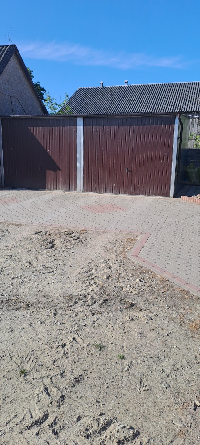

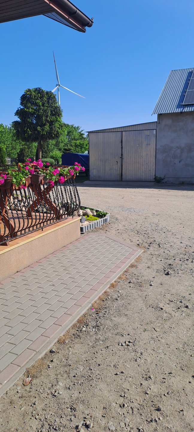

Robiłem w 18r taki garaż. Niecałe 20tys zł wyszło na gotowo. Wymiary 17,6x7,2m, wysoki na 3m w ścianie, a w kalenicy 4,5m.

Ładne garaże. W tym pierwszym masz drzwi do góry podsuwane czy na boki? Jeżeli do góry go z automatyką czy bez? z jakich profili wziąłeś?
Nie było kłopotów przy montażu?

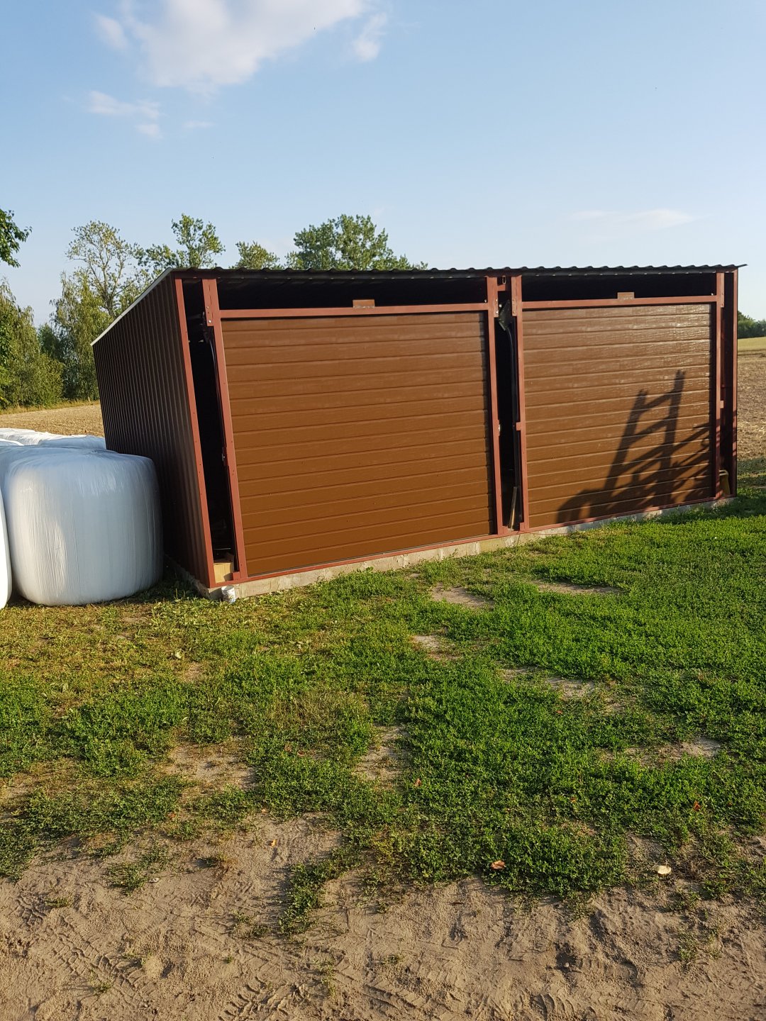

Mechanizm najlepiej elektryczny. Patrzyłem to niecały tysiąc a jednak wygoda jest. Tak sobie myślę żeby zamówić ten mechanizm i samemu zrobić.
Wyszło mi  12 590 w kalkulatorze. Niby nie dużo. Jeszcze nie wiem czy dobrze zrobiłem blachę poziomo dając. Zmienię to bo pionowo sztywniej będzie i tak większość jest garaż zrobiona więc jakiś cel to ma.
Prawie skończony. Zostało tylko przyczepić te małe kawałki blachy z przodu i podsypać trochę ziemią na około.
