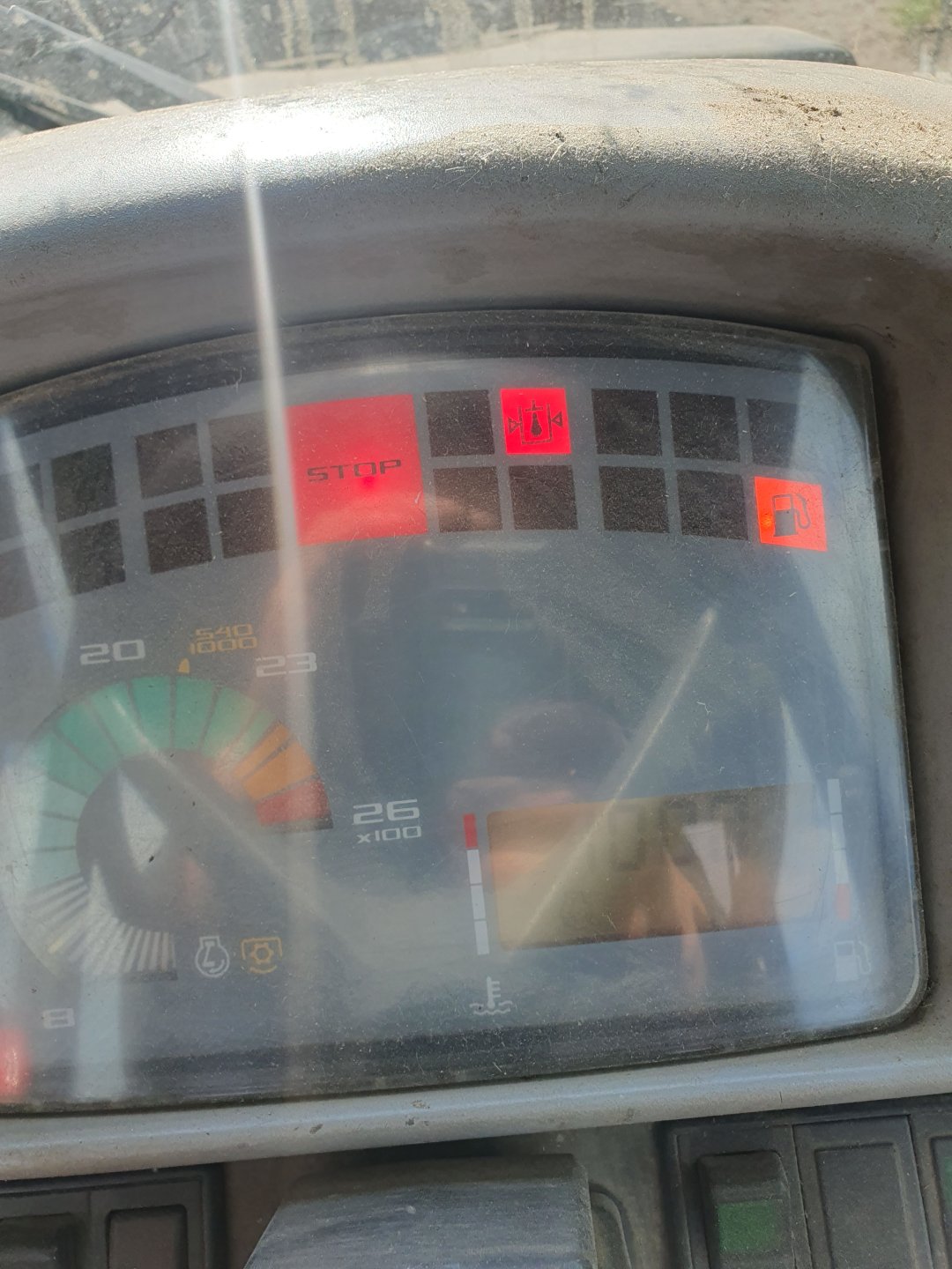

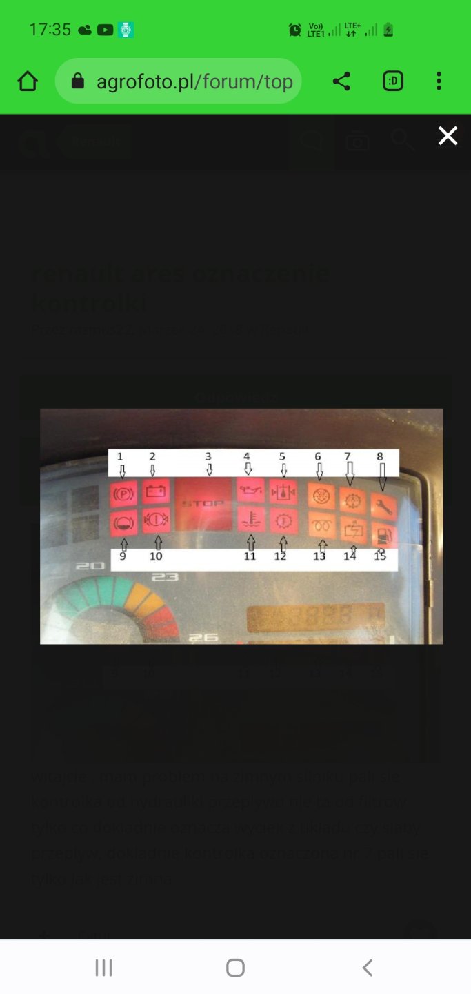

Renault cergos 340 miga kontrolka oleju nr 5
Polecane posty
Pawel507366    0
Mam problem gdyż miga mi kontrolka i na wolnych obrotach tragicznie chodzi wspomaganie
Oleju na miarce jest pomiędzy min a max filtry 2 wymieniłem i problem nadal jest

maniekc360    59
Nie jest to czasem kontrolka od ciśnienia oleju? W starszych renówkach jak jak było niskie ciśnienie i słabo działało wspomaganie, szczególnie jak był nagrzany olej to była pompa do wymiany. Pytanie czy nie było opiłków we filtrze oleju, bo może się coś sypie w skrzyni...

Pawel507366    0
Filtry były okej bez opiłków  zostaly wymienione pompa wymieniona  teraz wymieniłem również orbitrol ale nadal to nie to
