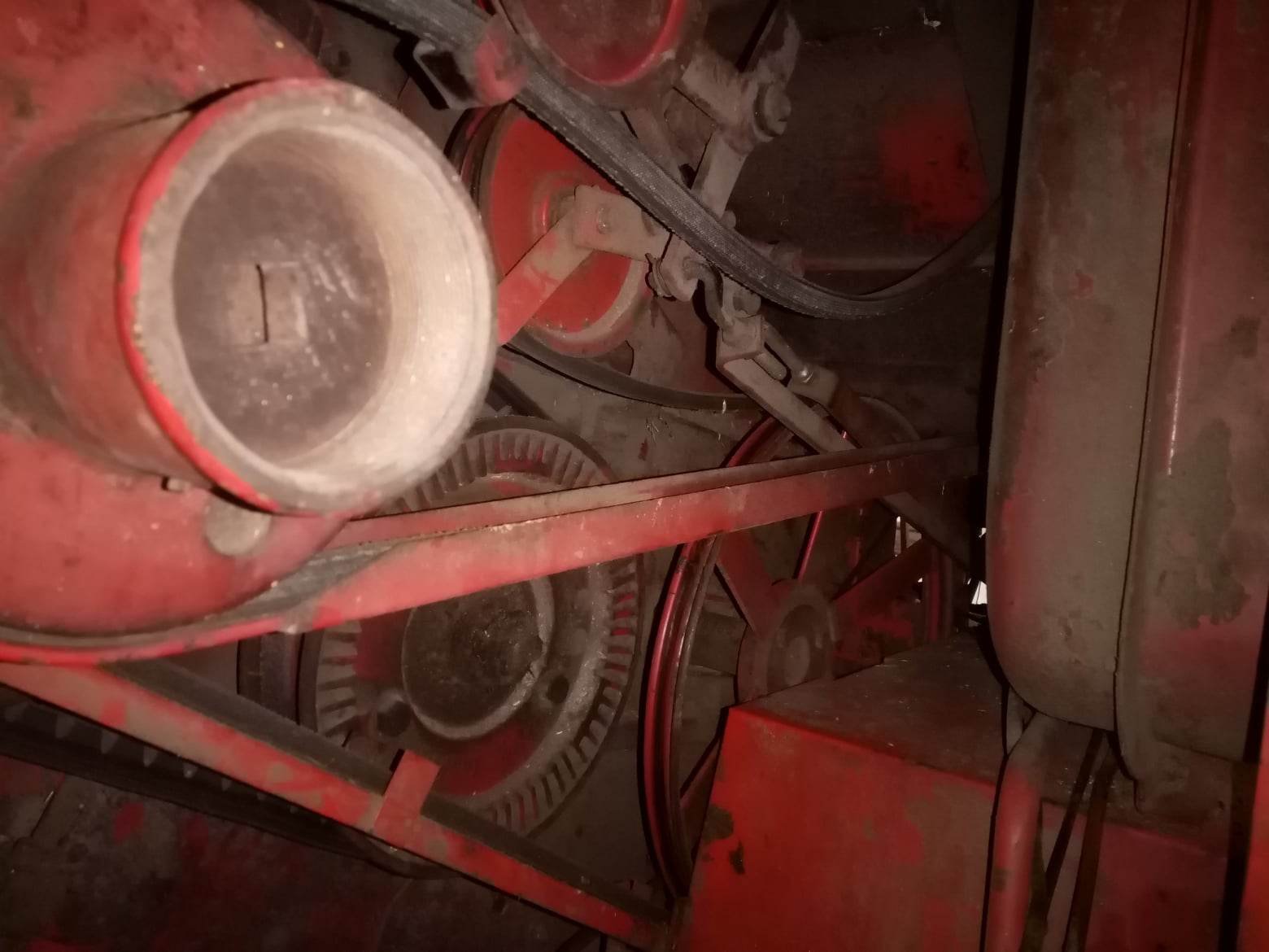

Mam prośbę, weź pyknij fotę pod prawą klapą tam gdzie jest napęd młocarni. Aż nie mogę uwierzyć w brak regulacji obrotów młocarni. Pokruszone ziarno może być od za wysokich obrotów właśnie.

MateuszTeam    3
Napisano (edytowany)
image.png.0434107918e1e0b3da9a878f4acaac4e.pngimage.png.e1fc5b42df5dad9ff7222f6f1f3f5dfd.png
Proszę bardzo prawa strona :)
Aaa mam, znalazlem te ustawienia, tylko tlumaczylem i nie do konca kazda rubryke z tabeli rozumiem, gdyby ktos mogl jakos to uproscic bylbym wdzieczny :)

Michał88    255
Słuchaj masz dwa koła i to ten gruby pas, jeśi nie masz widocznego napinacza to prawdopodobnie jedno koło ma sprężynę dociskającą tarczę do pasa a drugie ma ten docisk na śruby. Jak byś nie miał regulacji to koła były by normalne wielorowkowe.   Wg mnie regulacje ma koło z tą tarką na talerzu. ale zdjęcia nie mogę powiększyć.

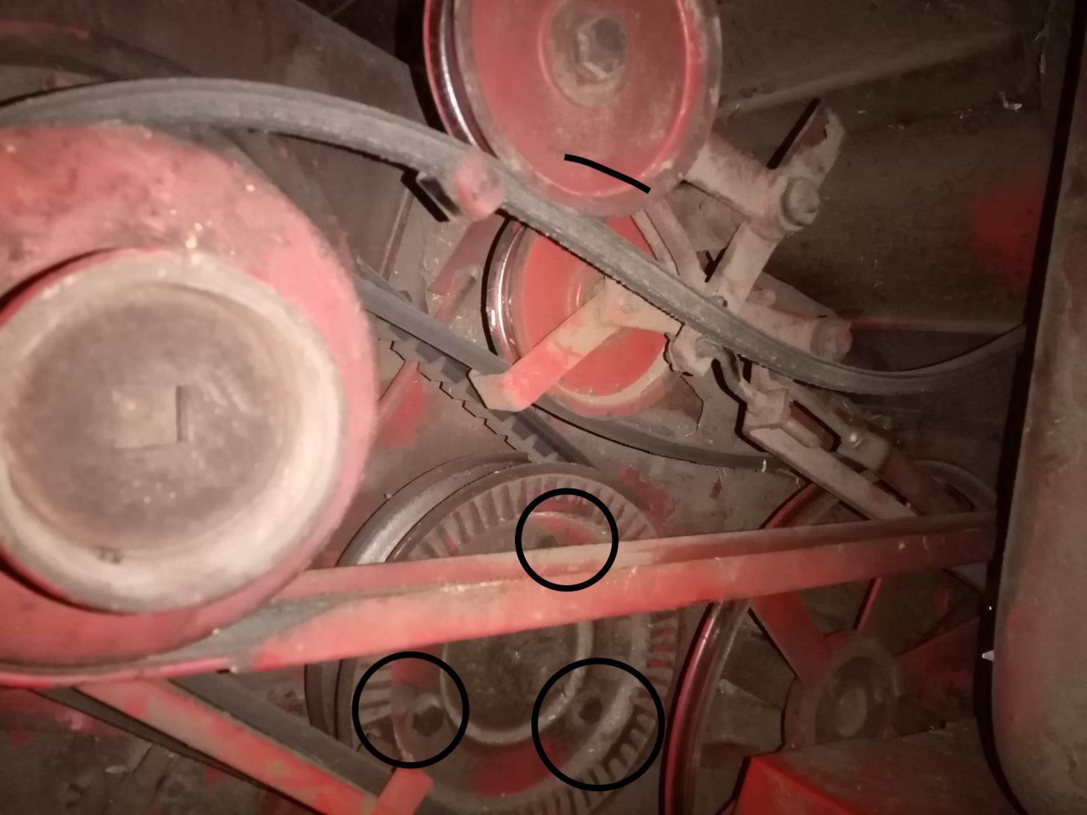

Michał88    255
Tak jak się spodziewałem, skręcasz lub rozkręcasz  te 3 duże śruby.

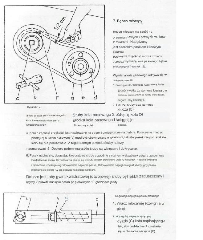

Konrad_Duda    81
Zmiana prędkości przez wymianę koła pasowego
Co do tabeli:
1. roślina(żyto, jęczmień, pszenica, owies, tymotka, rzepak, koniczyna)

MateuszTeam    3
Rozumiem ze mowisz o tych 3 srubach, tylko jezeli dobrze rozumiem to przez dokrecanie bede zwiekszal obroty a przez odkrecanie zmniejszal ?
