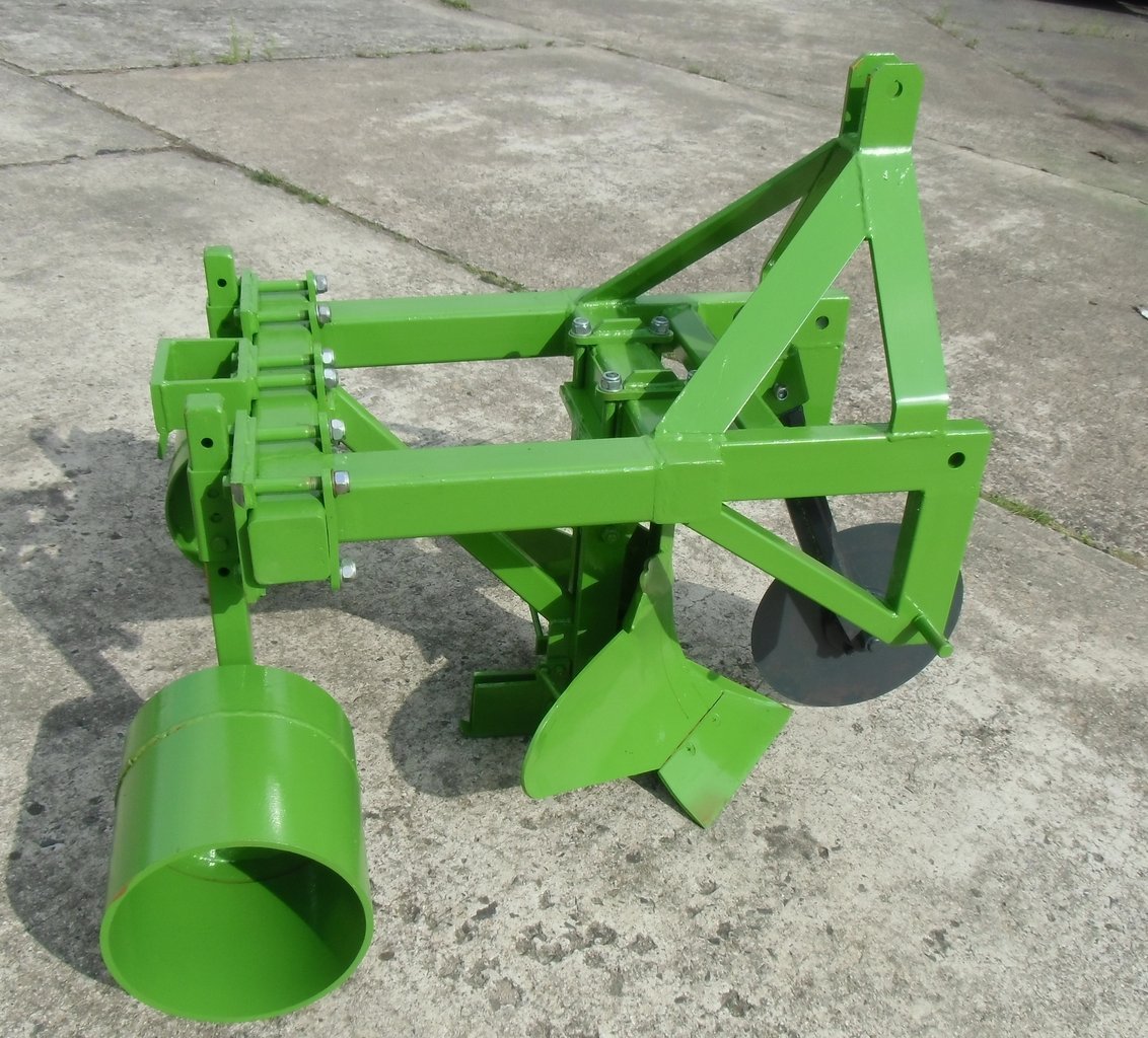

Chciałbym wykonać pasy - bruzdy pod sosnę na niewielkim fragmencie nieużytków.   Myślę aby je zrobić pojedynczym pługiem na dwa razy tak aby miały 40-50 cm. Widziałem małe pługi do tego celu  ( na zdjęciu) ale to koszt .... 8 tys. zł.   Może ktoś ma jakiś inny pomysł ? Np. zespawać dwa pługi lewy i prawy i zamocować na ramie pługa plus tarcza tnąca na środku. Czy raczej dać sobie spokój i pojedynczy pług zrobi robotę.

To jest na 2 śruby lemiesze jak w podorywkowym pługu, także takie nie za duże. Ja bym spróbował obsypnikiem do ziemniaków (chyba że w ogóle nie uprawione to odpada)

odkrecasz skibe w pługu UG technology i jedna skibą rozorujesz w dwóch przejazdach, warto  pochylić zeby kłądł bardziej skibe jeśli łąka bardzo sztywna bedzie

Tak jak wyżej napisali, odkręcasz w zwykłym pługu cały korpus.

Ja kiedyś znajomemu oralem z pół ha łaki/ugoru pod las to w pługu 4x40 odjelismy 2 i 3 korpus i tak to zaorałem. Pięknie może i nie było ale bruzdy pod sadzonki były.

A po co te bruzdy? Nie raz widziałem tak posadzony las i się zastanawiałem po co tak robią. Nie lepiej na równym posadzić?

Sadzonka w bruździe ma między innymi większą szansę przeżycia ze względu braku nasion chwastów, a na podmokłych terenach sadzi się na grzbiecie skiby.
