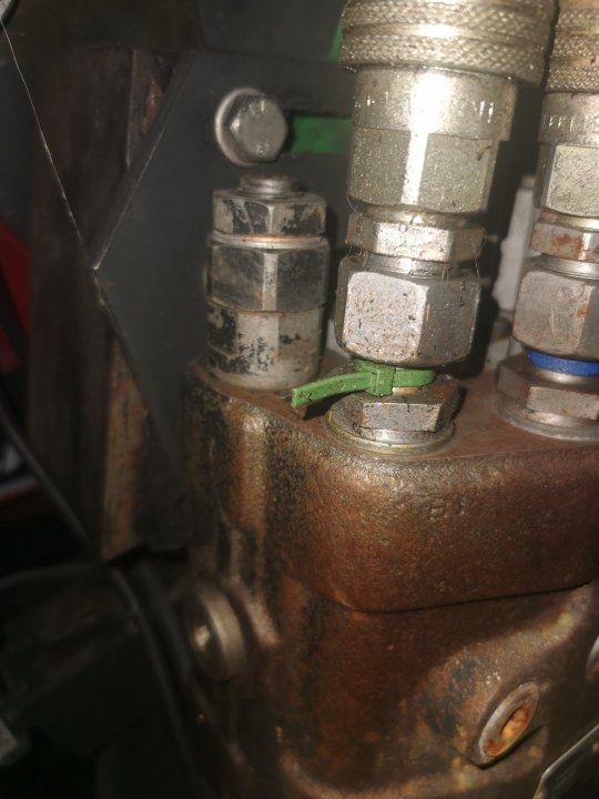

Pasek nowy i napiety pompa wody też sprawna termostat już trzeci i każdy dziala (obecnie od 1.9 tdi bo pewny jeździł w samochodzie w którym nie było problemu z grzaniem albo niedogrzaniem tylko trzeba przerobić te dolna pokrywkę troszkę przyciac) zostaje Korek w co wątpię żeby pomógł bo płynu nie wyrzuca (jednak po założeniu termostatu) i dalej problem z mocą regeneracja turbo zawory wyregulowane tak jak wcześniej wspomnialem końcówki wtrysków i zastanawiam się czy ruszać pompę paliwa przewody drożne brak mi pomyslow

Nie wiadomo ,na ile wiarygodny jest wynik pomiaru kompresji , bo szału nie ma ,a im więcej energii otrzyma turbina od spalin tym więcej powietrza zostanie wtłoczone do cylindrów. Dlatego istotna jest dawka paliwa- a gdy pompa będzie "podjechana"  lub pompa nie będzie prawidłowo zasilana ,silnik będzie zmulony. Można by było zmierzyć ciśnienie doładowania , ale chyba niewiele to pomoże ( max 0,72 bar).

Kręci się do 2400 tyle że podkręciłem dawkę na pompie wydaje mi się że jest lepiej ale odezwę się jak wyjadę w pole bo na chwilę obecną pogoda nie powala a czujnik kabel sprawdzony cały jest w otulinie nie dotyka do żadnego metalu czy innego przewodu
