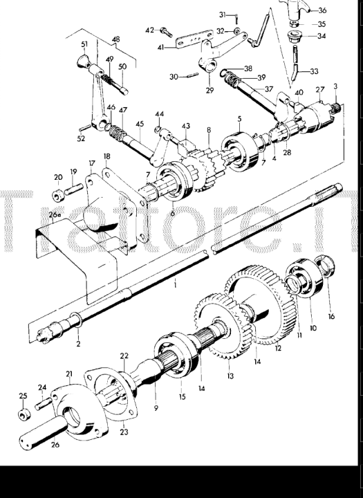

Witam, jak wymienić wałek wom w mf294s? Trzeba zaglądać do skrzyni, czy wystarczy odkręcić pokrywę z tyłu i wyciągnąć wałek? Nie spadną wtedy te dwa koła zębate?
Pozdrawiam

powinieneś dokładnie opisać o który wałek wom Ci chodzi - bo sa co najmniej 3 które moga się zepsuś.
A jeśli chodzi Ci o numer 9 na zdjęciu to i tak musisz zdjąć podnosnik  bo wałek na końcu od srodka jest zabezpieczony nakrętką.
