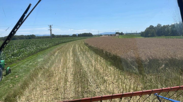

Kosze bizonem, nie desykuje. Odtykanie średnio raz na sezon przez własne błędy. Nawet przy rzepaku 5,5 tony nic się nie dzieje. Kosić też trzeba umieć 😂
Ja tez Bizonem kosze , zreszta było tu zdjęcie ze żniw . Zielone badyle , czasami i trochę w ścieżce zielonego się trafi . Nie zapchałem jeszcze 😀 Bo prawdziwy kombajnista musi umieć wszystko skosić , tak kiedyś mi pewien kombajnista mówił .

Przy średniej wydajności kombajnu 1 hekar w 4 godziny to może uwierzę, że rzepak co daje 5,5t ładnie się kosi Bizonem, dodaj jeszcze że słoma zielona i rumian po szyję.
Na pół kosy.

Ja tam nigdy zielonych badyli nie koszę, zawsze samą koronę, ram miałem taki problem że był tak suchy badyl  że musiałem 30 cm od ziemi kosić bo wyłaził przed kabinę jak samą koronę ciąłęm. Najważniejsze w koszeniu rzepaku tęgiego to utrzymać płynność jazdy- materiał ma wchodzić równo i jeden ma pchać drugi.
Ale o co ci chodzi ? Ja się nie chwaliłem jaki operator ze mnie , tylko napisałem jak jest i tyle . Młocarni nie zapchałem jeszcze , jak już to na ślimaku w hederze czasem złapie jak za dużo złapie .
Edytowane przez SawekBraczyk
No i co te zdjęcie udowadnia? Nagraj w te żniwa filmik jak latasz w zielonym rzepaku bizonem. Jak będzie tak jak opisujesz to wysyłam ci litr dobrej flaszki, ale jak na razie ani trochę nie wierzę to w co tu piszecie.
To już nie jest zielony rzepak, ten to już uschnięty.
Nie ważne ie miał wilgotności, chodzi o łodygę. Kosiłem w tym roku rzepak na usłudze,  miał 7% a z łodygi woda kapała. Roślina dojrzewa od góry odcinając w tym cienkim połączeniu wodę do łuszczyny. Łuszczyna może być sucha a badyl mokry jak piernik, taki rzepak skosić to już poziom hard, 5 ha męczyłem z 8 godzin bo przy szybszej prędkości ślimak w hederze stawał- później dokręciłem sprzęgło i było lepiej a kombajn nie jakiś najgorszy.
Ok, nagram :) koszę tak żeby tylko łapać łuszczyny. Jak zejdę niżej to odtykanie
Edytowane przez STIG13
Na zdjęciu tego nie widać ale łodygę tez miałem zielona i zdrowa . Nie jechałem szybko bo szybciej tez co chwile by było zapchane w hederze . Ale ja se mogę pisać a i tak napiszesz ze tak tu nie było choć na polu nie byłeś . Dobra nagram . I tak nagrywać będę .
Możliwe że jest zielony, zdjęcia tego mogą nie oddać  bo żar z nieba jak widać się lał. Szkoda że zdjęcia tamtego rzepaku nie zrobiłem, łodyga niczym się nie różniła od takiej co teraz strzela w pęd, nawet liście zielone były. Plon rewelacyjny chyba był, ale mierzyłem sam na zbiorniki a wiemy jak to jest z tym.

W dobrym rzepaku to już nawet nie ma że szybko bo trzeba jechać i tak bez przyspieszacza na jedynce ale często trzeba tez i się zatrzymywać bo nie nadąża. Jak się w hederze zapcha to jeszcze pół biedy 🤣 w te żniwa co były to cały sierpień była super pogoda praktycznie bez deszczu to bobiku nie dosuszalem bo niby po co ale co się nawyciagalem z wytrzesakow tych zielonych mokrych badyli to już tylko ja wiem 😆
Ale później rośnie pszenica po takim zielsku, w tym roku pasek musiałem talerzówką przelecieć  bo nie chciał dojść a nie chciało mi się specjalnie jechać, widać teraz to w pszenicy.

Przestańcie pieprzyć takie rzeczy co wy bizonem nie robicie i jakie to z was operatory, tutaj z tymi bajkami to już na grubo
Chciałbym Cie zobaczyć za kierownicą Bizona. Gdzie wyszystko na słuch i widok operatora + obroty młockarni. Po 5 metrach zapchany.  Nie kłujcie mieszczuchów tymi pięknymi maszynami z unii. Mądry potrafi dać w mordę z opuszczonymi rękoma.
