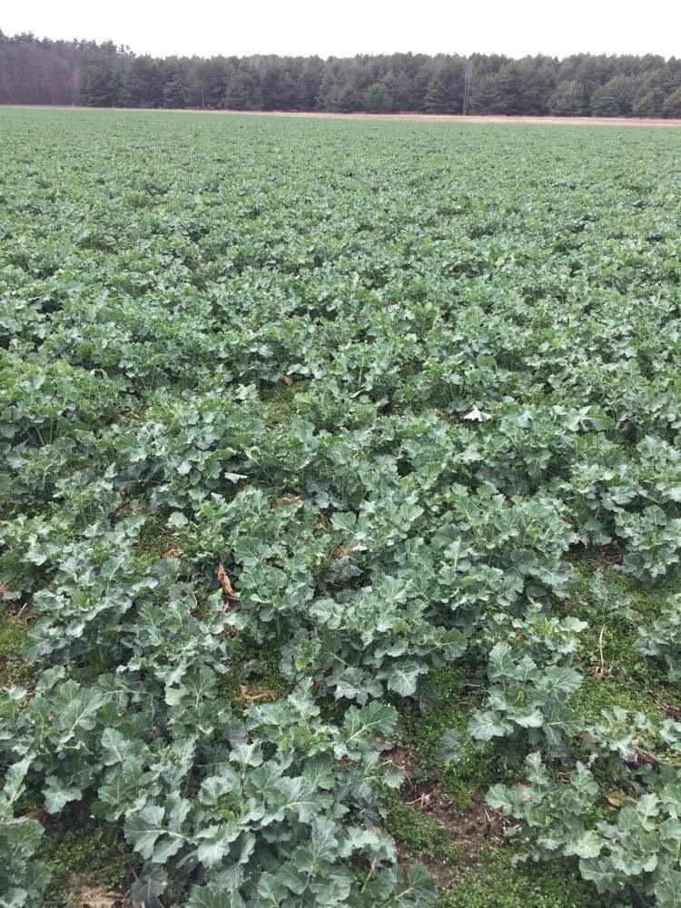

Stanie się coś bez skracania? Brak warunków A rzepak ładny.  Chce pojechać samym tebu. Co do robala to ja centralną Wielkopolska i nie jechałem bo nie ma potrzeby.

32 minuty temu, XTRO napisał:
za 4tyg go on będzie prawie kwitł :D
Niema szans, nabuzowany azotem z ureaza za bardzo 😃

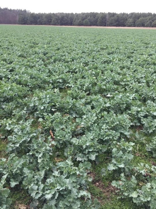

Tomek90    1846
Przy carambie zalecane skracanie na wysokości filca to 20-25 cm 😎
48 minut temu, przemek28_28 napisał:
A taki mój…. Wielkopolska
Coś gesty, albo taki pokrój już.

przemek28_28    1896
Między 35-40 roślin na m2. Wuja mówił żebym oral bo ,,rzodki”🤣🤣🤣🤣
1 godzinę temu, ŻakowskiSławomir napisał:
ładny, co było podane? :D
150kg mocznika jesienią i w marcu dostał 200N
