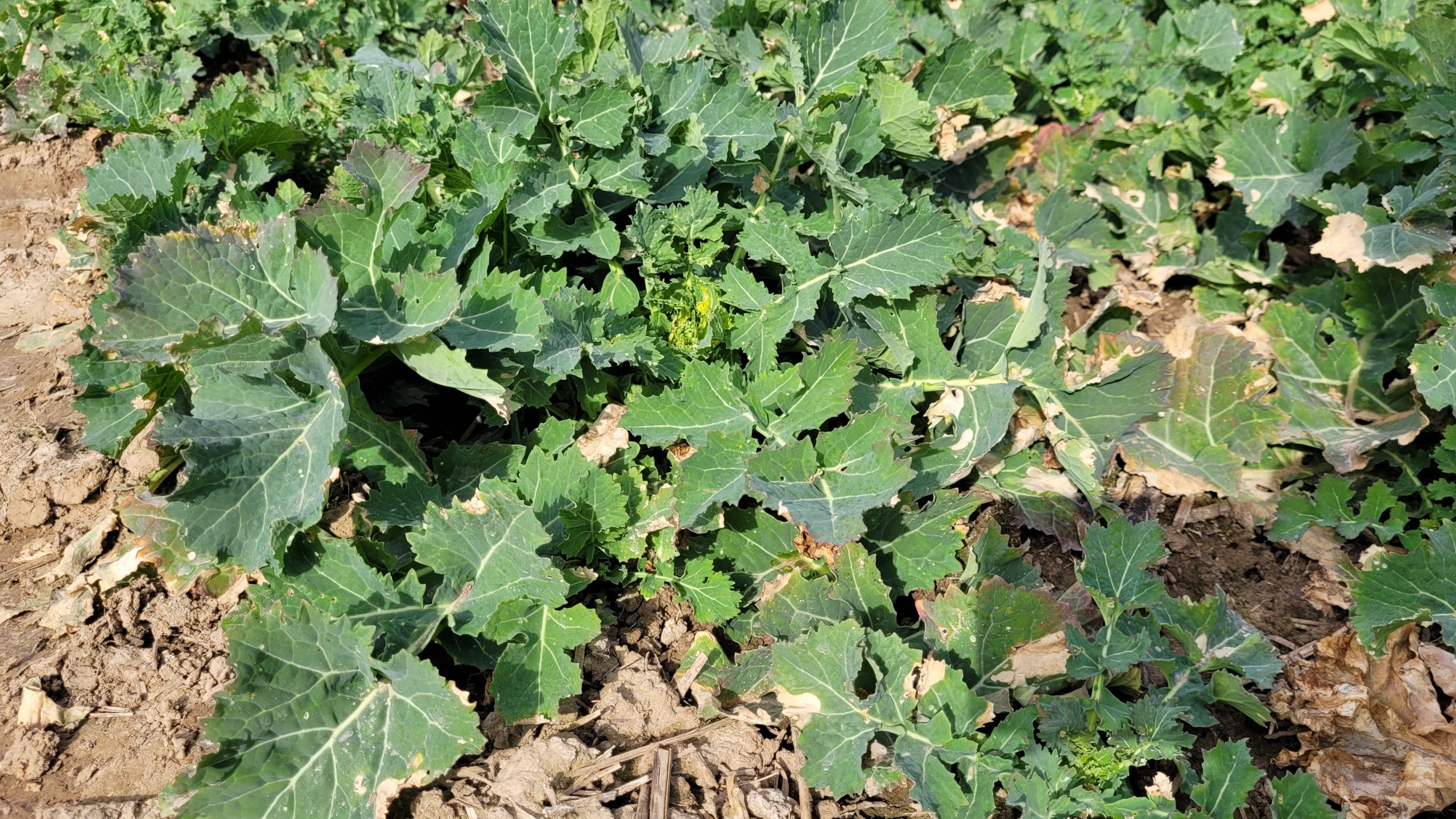

Witam serdecznie wszystkich, proszę o opinię osoby znajace się bo sytuacja jest bardzo słaba.
Posiadam rzepak ,  z 0,5 ha jest bardzo bardzo źle, rzepak ma wszystkie kolory świata:
Na innych polach rzepak dostał tylkko lekko żółte liście, wczoraj podałem mu 350 kg RSM 26%+3% S . Jednak tutaj wjazd najbliżej za 4 dni dobrego ciepła, a zapowiadają znowu małe deszcze. Niżej zdjęcie z próby wjazdy w ten rzepak:
Czy wjazd za 4-5 dni z tym RSM ma sens? Myślałem czy by nie zapiąć c330 bo jest tone lżejsza a do opryskiwacza nie lać więcej jak 100l. Na początku kwietnia planowany jest zabieg grzybowy a za nim odżywka. Co uważacie? Dziękuję za każdą opinię i pozdrawiam.

0.5ha przezywasz, jak niemasz czym ryc to po co ryc? Ja mam, a nie ryje.
Działka 0.4ha została to dostanie początkiem kwietnia.

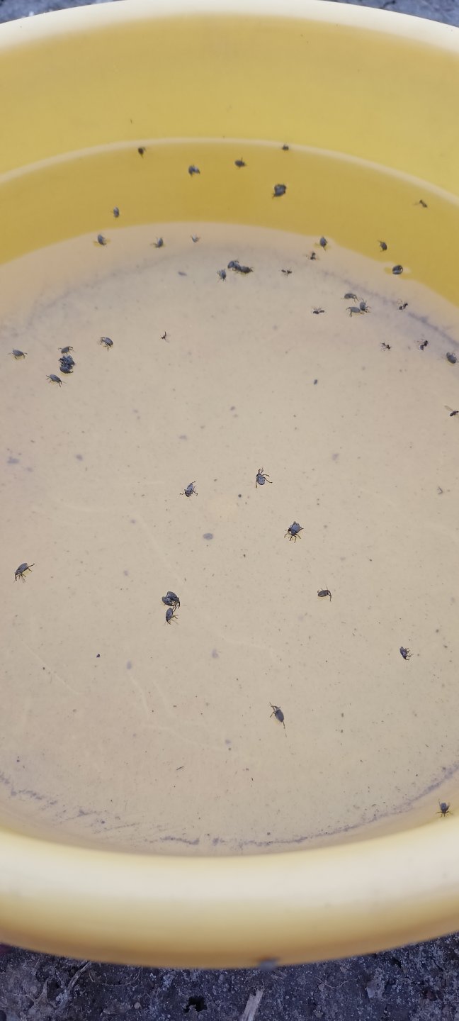

Tego ta za dwa dni regulacja pewnie będie , u mnie 35 chowwczy dziś , we wtorek lub środe zależy od pogody bede pryskał
troche nierówny jest i opóźniam regulacje zeby te mniejsze podskoczyły tak na 5 a większe zeby nie uciekły powyżej 15cm
U mnie od rana 140 sztuk. Jutro jak pogoda pozwoli chociaż śmierdzący solo pójdzie z rana.
O kurde , jutro chyba się trzeba pofatygować i wystawić jakieś pojemniki , a koło połowy tygodnia i tak miałem jechać z micro , wiec może trzeba coś dadać , ale osobiście jakoś mi się to nie widzi , bo nigdy wcześniej na robaka niż początek kwietnia nie dawałem
