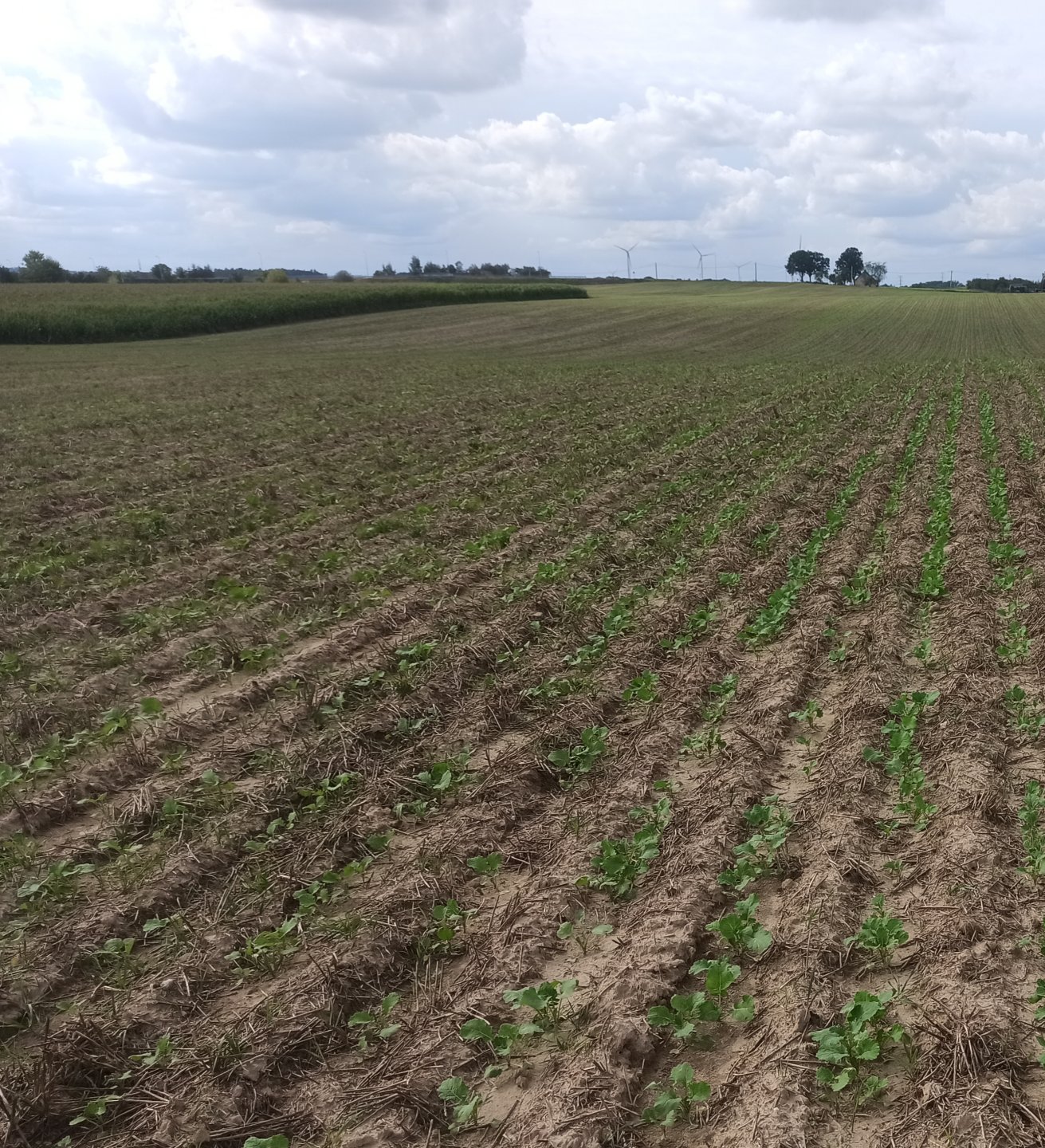

Dzisiaj udało się zasiać rzepak w strip tillu (mzuri). Na polu niezły bałagan więc odchwaszczanie raczej powschodowe? Co na jednoliścienne? (przedplon żyto i sporo samosiewów)
Trzeba było przed sianiem glifo zrobić.

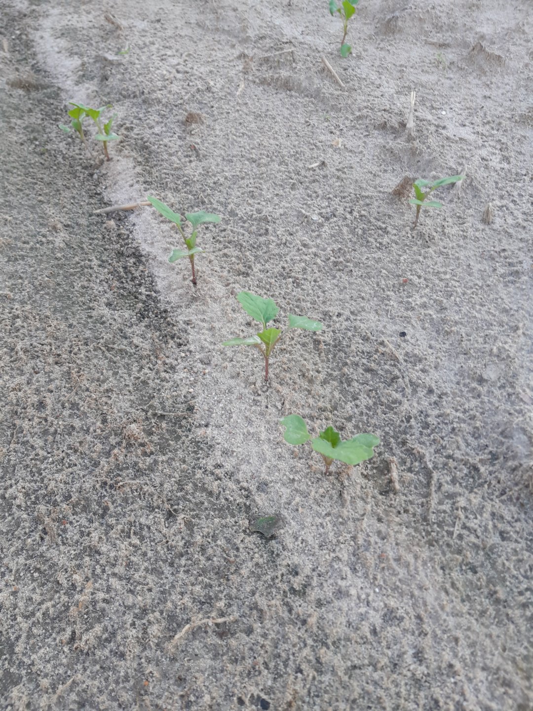

Od razu po siewie glifosat.ale dziś
 W tym roku wziąłem nasiona bez zaprawy Bueto Star i wschody mam super.moze przypadek,nie wiem.
Już masz taki duży  rzepak, u mnie dopiero 2 listki, a ten co w poniedziałek  siany dopiero wychodzi po ulewie.

2-3 liście ale w bezorce i zielska masa.i samosiewów  pszenicy i perzu takie dwie łachy.
