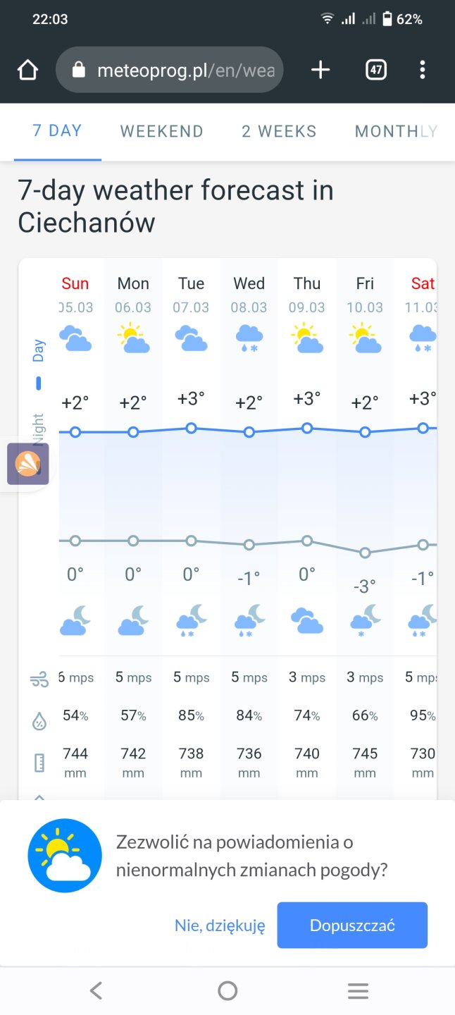

6 godzin temu, XTRO napisał:
Miałem jutro wyjeżdżać z N to wzięło najebało śniegu teraz i jeszcze pada
U mnie to samo.. na wsi powiedzą ze głupi sieje nawóz na śnieg 😁
W dzień od słońca pewnie śnieg zginie, a wieczorem lub jutro rano znów będzie mrozek to można podawać pierwszy N . Ja w piątek trochę salmagu dałem, za kilka dni rsm zamówię i rozleję jak zima nie wróci.
GRZES1545 napisał:
W dzień od słońca pewnie śnieg zginie, a wieczorem lub jutro rano znów będzie mrozek to można podawać pierwszy N.
Oby bo zaczynam nerwowo przebierać nóżkami. Rzepak dostał N wczoraj przed śniegiem, ale chciałbym i przenicę zrobić bez rycia kolein

U mnie już słońce większość śniegu rozpuściła.
